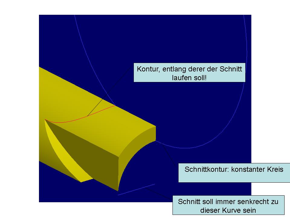

ich bin mir sicher, dass es geht, bekomme es aber mit der deutschen Wildfire 1.0 nicht auf die Reihe.
Ich möchte eine Kontur (Kreis) entlang einer geschwungenen Kurve ziehen, wobei die Skizze immer senrecht zu einer anderen (geraden) Kurve bleiben soll. (Siehe dazu anehängtes Bild!)
Wie kriege ich es hin?

Hi, geht mit
Zug-KE mit variablem Schnitt
An der Ursprungsleitkurve den Schnitt entlang ziehen. Die Skizzierebene dabei lotrecht zur Ursprungsleitkurve oder anderer Leitkurve. Die Schnittdrehung wird durch X leitkurve gesteuert.
(Erste gewählte Leitkurve ist Ursprungsleitkurve)

hallo
Mit Einfügen, Zug-Verbund-Ke, (Körper, Matschnitt oder Fläche, schn skizzieren, SenkrZu Leitk,
dann Zugkurve wählen, dann senkrechte Leitkurve wählen, danach Verdrehwinkel für Schnitt 1 mit o bestätigen Schnitt 1 (Kreis)zeichnen, dann Schnitt 1 Verdrehwinkel mit 0 bestätigen Schnitt 2 nochmal Kreis zeichnen

Hallo Christian,
mit variablen Schnitt ziehen erstellt du soetwas. Soll der Durchmesser des Kreisquerschnitt sich bewegen oder größer werden ?
Die gerade Kurve als Ursprungskurve wählen und die rote als Leitkurve.
Ansonsten das dargestellte, vereinfachte Modell mal hier einstellen.

In der WF1 reicht eigentlich die eine Kurve als Leitkurve aus.
Kurve selektieren, auf das Ziehen-tool, auf Menüreiter Referenzen dort unter Schnittebenensteuerung #konstante senkrechte Richtung wählen und die zweite, gerade Kurve wählen.

Hallo OS?
Welchen Reiter "Referenzen" meinst Du?
Frage an alle: Ist es ein Problem, dass die geschwungene Leitkurve tangential in die Abschluß-Ebene mündet

Sollte eigentlich funktionieren, aber probier's aus
Habe es mal an einen Testteil ausprobiert. Über Senkrecht zur Ebene meckert ProE wegen dem tangentialen Kurvenauslauf. Aber mit 2 Kurven geht's.

SIZE_CHANGE.zip
Ich hab da mal was angehängt, was das Ganze etwas beschreiben soll.
Tangentialer Übergang geht. Wichtig ist dabei nur, das am tangentialen Übergang nie der Startpunkt sein darf, sonst hat er ein Problem. Wir müssen öfters solche Schnitte machen, mit denen wir Werkzeugwege beschreiben.
Im Übrigen ist die zweite Kurve eigentlich unnötig, es würde auch eine Bezugsebene ausreichen um die senkrechte Richtung zu referenzieren. Wichtig ist noch, das man unten unter Optionen konstanter Schnitt einstellt.
So das wars, sollte jetzt klappen.
