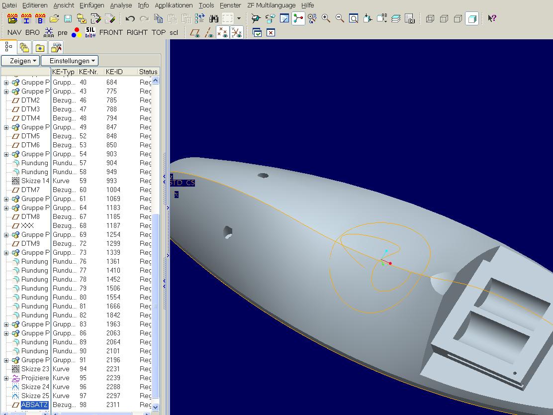

erstellt am: 16. Aug. 2005 09:00    Editieren oder löschen Sie diesen Beitrag!  <-- editieren / zitieren -->   Antwort mit Zitat in Fett Antwort mit kursivem Zitat    Unities abgeben: 1 Unity (wenig hilfreich, aber dennoch)2 Unities3 Unities4 Unities5 Unities6 Unities7 Unities8 Unities9 Unities10 Unities
Kann mir jemand sagen wie man so was wie auf de mBild auch zu einer Fläche extrudieren kann, das es quasi mit der Fläche verschmilzt...
Besten Dank!

erstellt am: 16. Aug. 2005 09:05    Editieren oder löschen Sie diesen Beitrag!  <-- editieren / zitieren -->   Antwort mit Zitat in Fett Antwort mit kursivem Zitat    Unities abgeben: 1 Unity (wenig hilfreich, aber dennoch)2 Unities3 Unities4 Unities5 Unities6 Unities7 Unities8 Unities9 Unities10 Unities Nur für 2stroker 10 Unities + Antwort hilfreich
Hi stroker,
also ich würde ein 08/15 KE erstellen (Koerper - Profil - Eine Seite), evtl. zusätzlich mit ´ner Ebene im Fluge, und dann die Tiefenoption "bis nächste" nehmen.

erstellt am: 16. Aug. 2005 09:25    Editieren oder löschen Sie diesen Beitrag!  <-- editieren / zitieren -->   Antwort mit Zitat in Fett Antwort mit kursivem Zitat    Unities abgeben: 1 Unity (wenig hilfreich, aber dennoch)2 Unities3 Unities4 Unities5 Unities6 Unities7 Unities8 Unities9 Unities10 Unities
Da ist so weit klar, aber wie mach ich das bei meinem Teil auf dem Bild? Will nciht so recht klappen. Probiere weiter rum!

erstellt am: 16. Aug. 2005 09:28    Editieren oder löschen Sie diesen Beitrag!  <-- editieren / zitieren -->   Antwort mit Zitat in Fett Antwort mit kursivem Zitat    Unities abgeben: 1 Unity (wenig hilfreich, aber dennoch)2 Unities3 Unities4 Unities5 Unities6 Unities7 Unities8 Unities9 Unities10 Unities Nur für 2stroker 10 Unities + Antwort hilfreich
Genauso wie's Detlef beschrieben hat.
Ist das eine Fläche oder ein Volumen? Was soll das Zylindrische sein Material oder Bohrung?

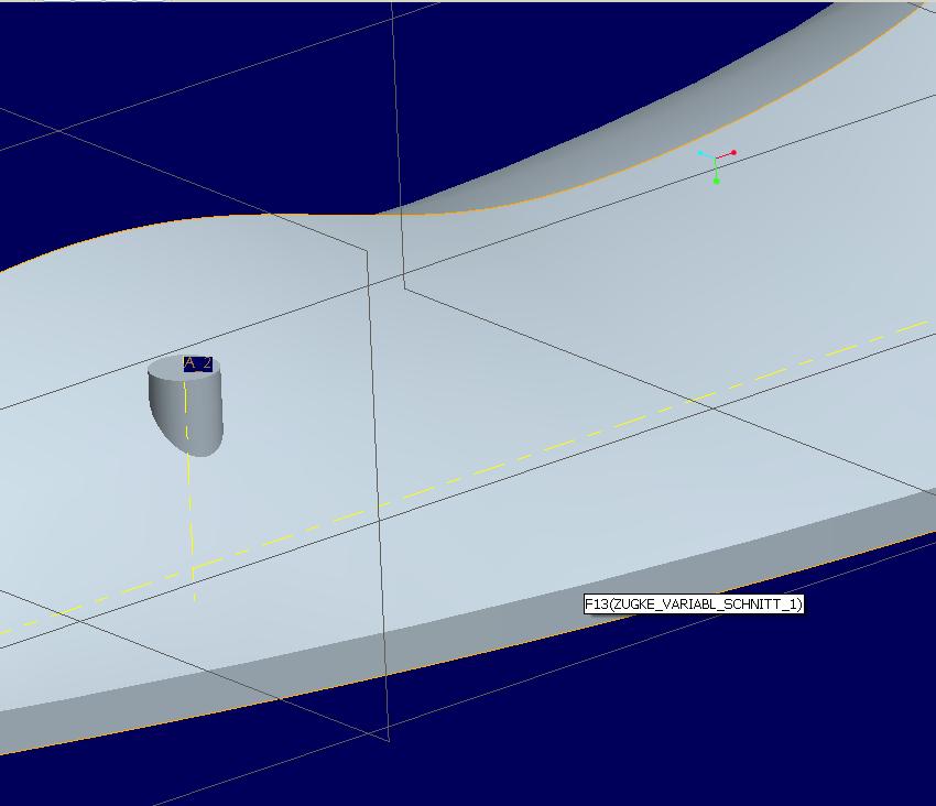

erstellt am: 16. Aug. 2005 09:33    Editieren oder löschen Sie diesen Beitrag!  <-- editieren / zitieren -->   Antwort mit Zitat in Fett Antwort mit kursivem Zitat    Unities abgeben: 1 Unity (wenig hilfreich, aber dennoch)2 Unities3 Unities4 Unities5 Unities6 Unities7 Unities8 Unities9 Unities10 Unities
Hi Os, also das Teil ist momentan ein variables Zug KE als Volumen soll dann aber später nur noch als Schale dienen. Das zylindrische Teil soll stehen bleiben, hat aber innen eine Bohrung.

erstellt am: 16. Aug. 2005 09:38    Editieren oder löschen Sie diesen Beitrag!  <-- editieren / zitieren -->   Antwort mit Zitat in Fett Antwort mit kursivem Zitat    Unities abgeben: 1 Unity (wenig hilfreich, aber dennoch)2 Unities3 Unities4 Unities5 Unities6 Unities7 Unities8 Unities9 Unities10 Unities Nur für 2stroker 10 Unities + Antwort hilfreich
Das zylindrische Teil ist das Das wo's drum geht. Du hast es doch schon erzeugt. Geh mal in die Definition und wähl dort bei Tiefenoption bis gewählte. Wähl dann die Fläche, an der es enden soll.

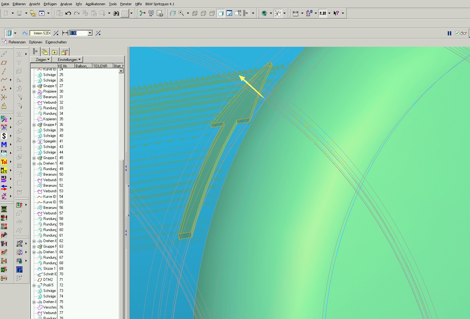

Also das mit dem extrudieren hab ich jetzt so langsam drauf und hat alles wunderbar geklappt, danke!
Jetzt habe ich ein Problem bei der Erstellung eines kleinen Logos.
Ich habe gerade versucht dass mal so zu machen wie in dem "Advanced Modeling" sheet von staffs.ac, also:
Kreis und S (mit Spline Kurve) auf die Top-Datum gezeichnet und dann das ganze auf die äußere Fläche projeziert. Nur leider passiert nicht wenn ich das ganze dann als variables Zug-Ke rausschneiden will, ich komme nicht dazu einen Kreis als Schnitt entlang der Linien zu definieren, wo liegt der Fehler???????????

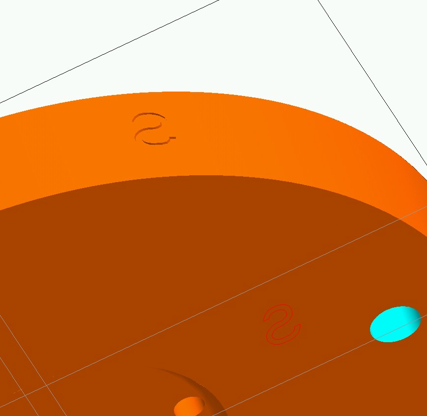

erstellt am: 19. Aug. 2005 09:36    Editieren oder löschen Sie diesen Beitrag!  <-- editieren / zitieren -->   Antwort mit Zitat in Fett Antwort mit kursivem Zitat    Unities abgeben: 1 Unity (wenig hilfreich, aber dennoch)2 Unities3 Unities4 Unities5 Unities6 Unities7 Unities8 Unities9 Unities10 Unities Nur für 2stroker 10 Unities + Antwort hilfreich
hallo david,
wenn ich das richtig verstanden habe, willst du das logo als vertiefung auf dem teil haben?
wir realisieren das mit versatz-ke´s.
hab mal ein bild angehängt, ist es so was in der richtung wie du es haben möchtest?

erstellt am: 19. Aug. 2005 10:06    Editieren oder löschen Sie diesen Beitrag!  <-- editieren / zitieren -->   Antwort mit Zitat in Fett Antwort mit kursivem Zitat    Unities abgeben: 1 Unity (wenig hilfreich, aber dennoch)2 Unities3 Unities4 Unities5 Unities6 Unities7 Unities8 Unities9 Unities10 Unities
Genau, entweder als Vertiefung, oder aber auch erhaben, hauptsache es passiert mal was,moment, ich mal mal nen Screenshot...

erstellt am: 19. Aug. 2005 10:09    Editieren oder löschen Sie diesen Beitrag!  <-- editieren / zitieren -->   Antwort mit Zitat in Fett Antwort mit kursivem Zitat    Unities abgeben: 1 Unity (wenig hilfreich, aber dennoch)2 Unities3 Unities4 Unities5 Unities6 Unities7 Unities8 Unities9 Unities10 Unities
Hier das Bild
-Edith meint gerade dass das mit dem Bild nicht klappen mag,hmmmm
aha, jetzt dann plötzlich doch!???? "plemplem" na gut!

erstellt am: 19. Aug. 2005 12:08    Editieren oder löschen Sie diesen Beitrag!  <-- editieren / zitieren -->   Antwort mit Zitat in Fett Antwort mit kursivem Zitat    Unities abgeben: 1 Unity (wenig hilfreich, aber dennoch)2 Unities3 Unities4 Unities5 Unities6 Unities7 Unities8 Unities9 Unities10 Unities Nur für 2stroker 10 Unities + Antwort hilfreich
könnte es so aussehen?
wie schon geschrieben, so etwas geht über versatz.
die fläche selektieren auf der das logo aufgebracht werden soll, editieren - versatz, ausdehnungs ke - optionen - skizzierter bereich - definieren, jetzt kannst du dein logo skizzieren.
tiefe eingeben und die richtung wählen entweder vertiefung oder erhaben.
fertig

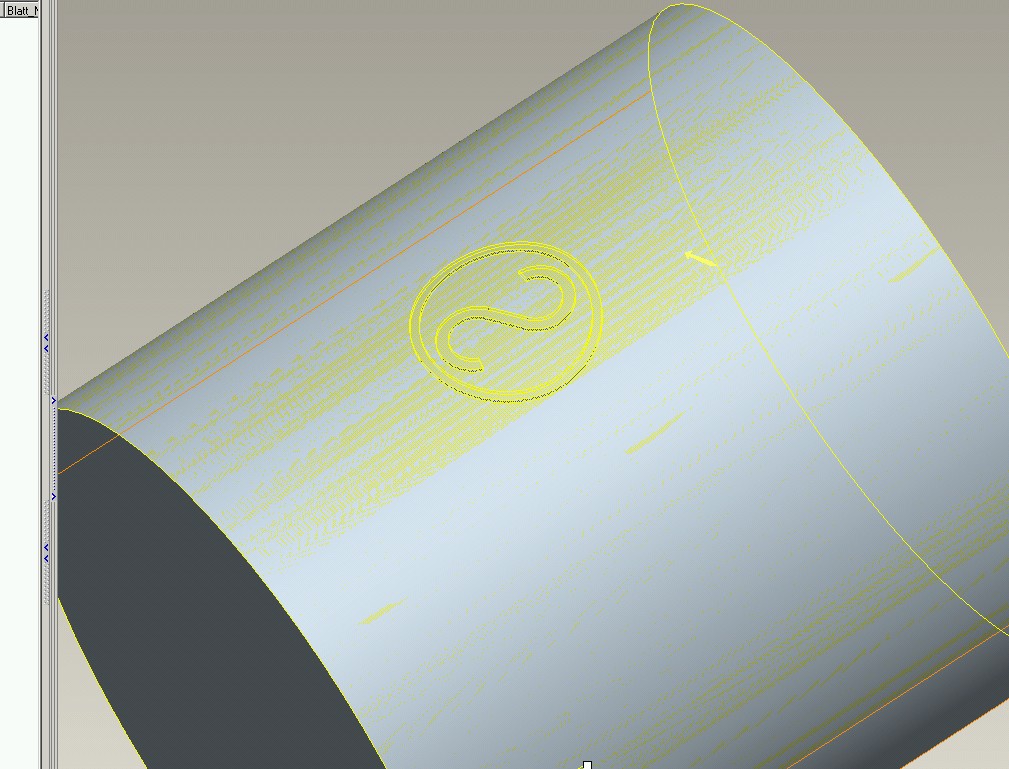

erstellt am: 19. Aug. 2005 13:38    Editieren oder löschen Sie diesen Beitrag!  <-- editieren / zitieren -->   Antwort mit Zitat in Fett Antwort mit kursivem Zitat    Unities abgeben: 1 Unity (wenig hilfreich, aber dennoch)2 Unities3 Unities4 Unities5 Unities6 Unities7 Unities8 Unities9 Unities10 Unities
So, erst mal merci. Ic hbin gerade dabei es zu versuchen, habs aber noch nciht ganz.
Ich gehen so vor:
-ich wähle die beiden äußerne Flächen wo das Logo je zu 50% drauf liegt.
- editieren - versatz - gebe -0.5 ein, da ich will das es raus geschnitten wird und nciht erhaben ist...
- Optionen - skizzierter Bereich ... dort dann "Fläche" oder "Skizze" auswählen???? und auf "Definieren" gehen??? Was soll man dann genau definieren? -Die Ebene, oder wie? und sollte man dann dieses "interne" Skizzier Zeichen anwählen können in den Optionen vom diesem Versatz KE? -weil das geht nicht so wirklich bei mir.

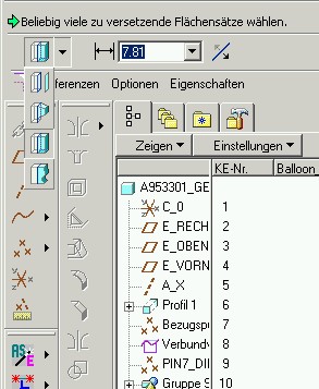

erstellt am: 19. Aug. 2005 14:00    Editieren oder löschen Sie diesen Beitrag!  <-- editieren / zitieren -->   Antwort mit Zitat in Fett Antwort mit kursivem Zitat    Unities abgeben: 1 Unity (wenig hilfreich, aber dennoch)2 Unities3 Unities4 Unities5 Unities6 Unities7 Unities8 Unities9 Unities10 Unities Nur für 2stroker 10 Unities + Antwort hilfreich
du mußt wie im 1. bild zu sehen, zuerst den dritten button von oben für das ausdehnungs ke wählen.
du mußt dann skizze wählen und definieren, dann kommst du in den skizzierer, hier kannst du dein logo skizzieren.
wenn du mit zeichen das logo erstellen willst, dann solltest du es dir als Kurve erstellen, welche du dann beim versatz ke mit "kante verwenden - schleife" nutzt.
(siehe 2.bild)
