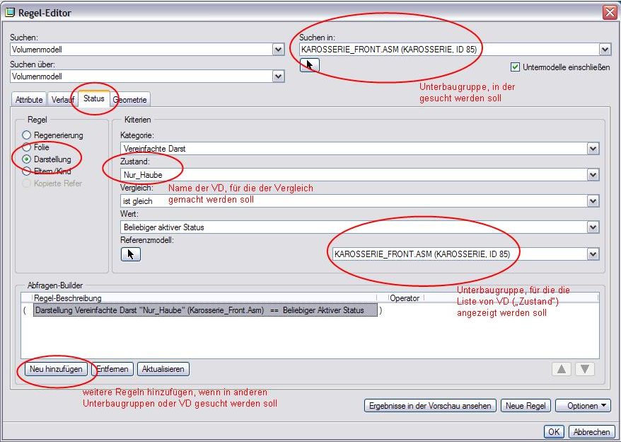

Ich probiere momentan mit den Funktionen der vereinfachten Darstellung herum. Ich möchte Folgendes machen:
Ich habe eine relativ grosse Baugruppe. In den Unterbaugruppen dieser Baugruppe erstelle ich vereinfachte Darstellungen, die immer den selben Namen haben. Nun möchte ich in der obersten Baugruppe eine vereinfachte Darstellung erzeugen, die die anderen Vereinfachten Darstellungen über den Namen "aufruft".  Kann man dazu die "Regel-Funktion" von ProE nutzen?

ja, dazu kann man die Regeln benutzen. Bei den Regeln kann man dann alles suchen lassen, was innerhalb einer bestimmten oder aller Unterbaugruppen in einer bestimmten VD aktiv ist.

Hallo nochmal,
ich hab' mal einen Screenshot angehängt, wie das Regelfenster aussehen muss, damit Du alle Komponenten kriegst, die in einer VD einer Unterbaugruppe einen aktiven Status haben.
Du kannst immer für EINE VD in EINER Unterbaugruppe EINE Regel definieren. Wenn Du VD aus mehreren Unterbaugruppen brauchst, dann musst Du für jede einen neue Regel anlegen und diese über "oder" verknüpfen.

vielen Dank für deinen Beschrieb! Es hat nun auch bei mir geklappt mit der vereinfachten Darstellung! Dat Tüpfchen auf dem i wäre nun noch, wenn ProE alle Unterbaugruppen durchsuchen würde! Wenn mich nicht alles täuscht, kann man doch dasselbe Resultat wie mit der Regel auch über Ansichtsmanager -> Eigenschaften -> Teil wählen -> Vereinfachte Darstellung aus gewählter Komponente aktivieren -> VD wählen erreichen, oder.

guck mal in den Screenshot vom Manuel. Oben rechts ist ein Häkchen gesetzt "Untermodelle einschließen"!

Zunächst mal ist Resultat das selbe wie mit Ansichtsmanager -> Eigenschaften -> Teil wählen -> Vereinfachte Darstellung aus gewählter Komponente aktivieren -> VD wählen. Die Regeln bleiben allerdings gespeichert und man kann sie neu auswerten lassen, falls sich in der VD der Unterbaugruppe was geändert hat.
Wichtiger ist aber, dass man mit den Regeln MEHRERE VDs einer Unterbaugruppe kombinieren kann, das geht mit dem reinen Ansichtsmanager nicht.
Außerdem wird bei der Ansichtsmanager-Methode nur das gewählt, was in der VD der Unterbaugruppe auf "Master" steht. Mit den Regeln kann man auch einschliessen, was auf "Grafik", "Geometrie" oder "irgendein aktiver Status" steht.
Gibt also schon Fälle, wo man auf die Regeln zurückgreifen sollte.
