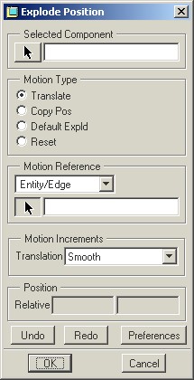

Hallo Forum,
in ProE 2001 gab's im ExplosionsMenue mal einen Karteireiter zum drehen des Bauteils in der Explosionsdarstellung. Nach einjähriger Arbeit mit ProE WF1 und WF2 vermisse ich heute zum ersten Mal diese Funktion. (schäm)
Wie funktioniert das drehen in WF2???
Danke und Gruß
Georg

Hallo Georg,
wenn ich Dich richtig verstehe, willst Du ein Einzelteil einer explodierten Baugruppe drehen.
IMHOIn my humble oppinion (Meiner Meinung nach) geht das doch aber nicht, weil die Lage des Teiles über die Einbaubedingungen bestimmt wird.
Einen entsprechenden Reiter kann ich auch nicht finden.
Kann es sein, daß Du das mit dem Einbaufenster verwechselst?

Hallo Dieter,
danke fürs Überprüfen. Dann hat mich doch mein Erinnerungsvermögen im Stich gelassen!
Wollte eine Abdeckung schräg angehoben darstellen, damit die Einbauposition dargestellt ist.

Hallo Georg,
habe noch mal schnell die 2001 ausgegraben. Da sieht das Menu auch so aus (allerdings in deutsch     kann man eigentlich eine andere Sprache einstellen  )

Hallo Georg,
die einzige Möglichkeit Komponenten gedreht in Explosionen angezeigt zu bekommen ist IMHOIn my humble oppinion (Meiner Meinung nach) der Weg über MDX. Dort kannst du Schnappschüsse erzeugen und für die Zeichnung bereitstellen. Danach sind diese im 3D-Modus unter den Explosionen zu finden.
