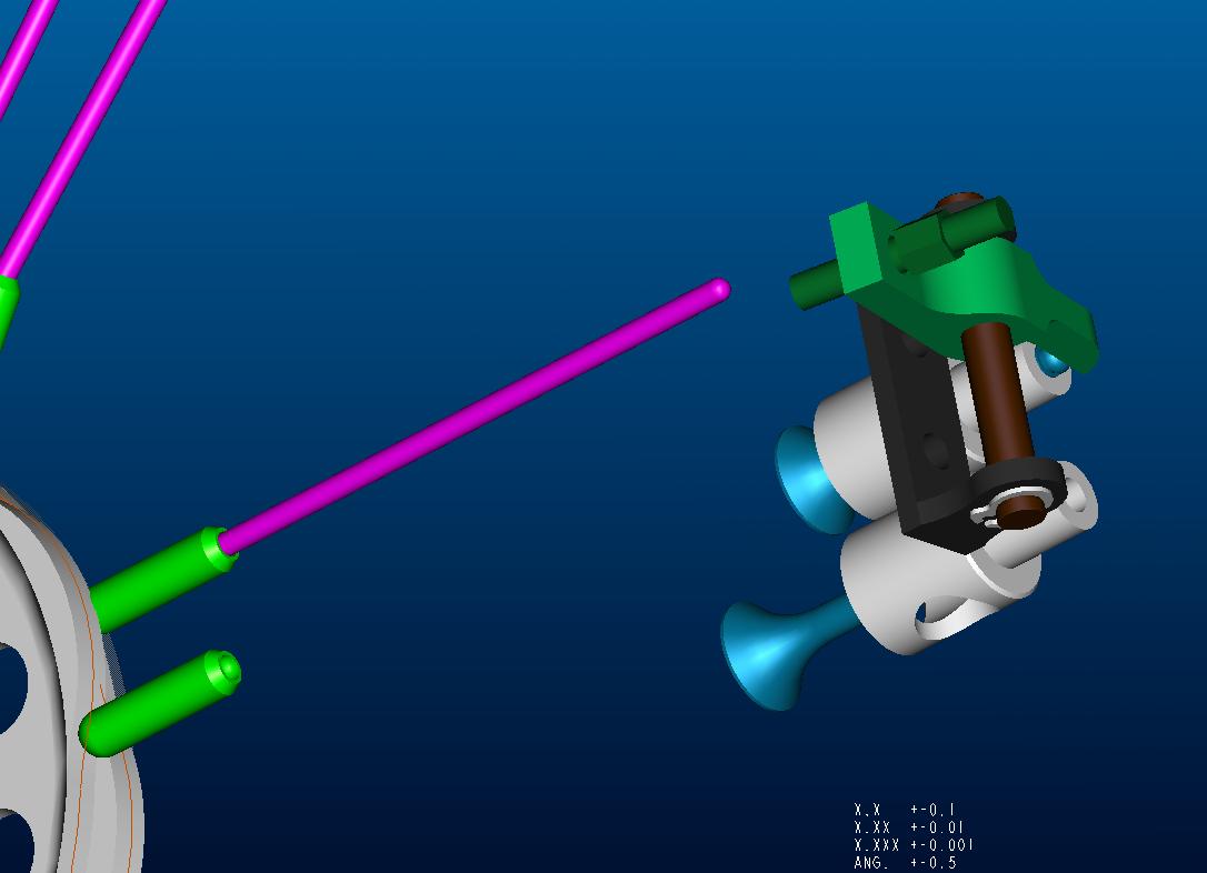

hallo,
ich modelliere gerade einen modell motor. einen 7 zylinder. jedoch klappt der zusammenbau nicht so recht. wenn ich den kipphebel einfüge und dann die stösselstange, kann ich sie nicht zusammen führen (auch umgekehrt nicht). hätte diese stange eine lineare führung wäre dies kein problem. jedoch bei diesem motor ist die stange nur in zwei schalen "gefangen". ein bild soll ein wenig licht ins dunkle bringen.
hat da mal einer eine lösung.
mit einem skelett versuche ich es, aber es ist sehr mühsam (14 stösselstangen müssen ausgerichtet werden).
gruß, buidl

was für 'ne version hast du denn?
hab die problematik nicht ganz verstanden, aber macht da das erzeugen von schnittstellen (falls wf2) keinen sinn?

Ich würde die Konstruktion mit Skelett auf jeden Fall vorziehen da du dan das gesamte Modell auch leichter Animieren kannst!
Außerdem würde ich das herkömliche einbauen der Einzelteile (Flächen bzw. Achsen ausrichten) in diesem Fall sowieso bleiben lassen da es zu einem späteren Zeitpunkt passieren kann, das das Modell nicht mehr aufrufbar ist! (Hatten wir alles schon)
Fazit: Um eine stabile Baugruppe zu erzeugen ist die Verwendung eines Skelettes unumgänglich
