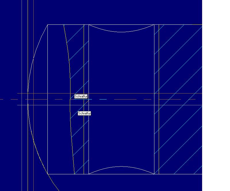

Hallo zusammen
Ich habe hier ein altbekanntes Problem, zu dem es auch schon einige Beiträge gibt. Leider habe ich noch nichts Überzeugendes gefunden.
Ich habe in einer Welle eine Querbohrung mit Gewinde (siehe Anhang). Wenn ich nun die Zeichnung davon erstelle, ragt das Gewinde (intern Fläche)über das Material hinaus. Ich möchte nun das Gewinde, bzw. natürlich die Fläche so trimmen, dass sie am Ende des Bauteiles aufhört und ich nicht diesen falschen Strich habe in der Zeichnung. Gibt es eine Funktion in WF2 (arbeiten erst seit zwei Monaten damit) um diese Fläche dem Bauteil entlang zu trimmen oder die Fläche nur bis zum Bauteilrand zu erzeugen?
Danke, auch im Namen meiner Arbeitskollegen

erstellt am: 08. Aug. 2005 22:00    Editieren oder löschen Sie diesen Beitrag!  <-- editieren / zitieren -->   Antwort mit Zitat in Fett Antwort mit kursivem Zitat    Unities abgeben: 1 Unity (wenig hilfreich, aber dennoch)2 Unities3 Unities4 Unities5 Unities6 Unities7 Unities8 Unities9 Unities10 Unities
Nei, mit däm geits ebe no weniger. De lueget sGwing 0.4 mm übers Teili us. Und intern ischs mit em Bohrigsmänager doch ou e Flächi?!?

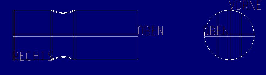

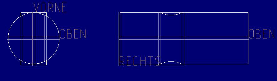

Hallo Armino
danke für deine Bemühungen, aber bei mir kommt mit dem Bohrungsmanager nur "Shit" heraus. (siehe Anhang Gewinde_2)
Beim Gewinde 3 habe ich ein "dünnes Rohr" gemacht, naja, besser als 2D-Elemente, aber immer noch nicht gut.
ich vermute inzwischen, dass bei uns das Gewindetool nicht iO ist!:-(

Wenn ich mit dem Bohrungstool ne Gew.bohrung erstelle, sieht es so aus, wie bei dir in Gewinde3.jpg und das ist korrekt so.

Hallo Armino
Habe deine Anleitung heute morgen im 2001 ausprobiert, funktionierte tip-top. (oder neu tipp-top???:-)) Im WF2 geht das mit dem Bohrungsmanager erzeugte Gewinde aber immmer noch über die Welle hinaus.
Hat mir jemand noch einen weiteren Rat???
Gruess Roman
@TomFux: Gewinde 3 schaut gut aus, aber ist recht mühsam zu erstellen, aber besser als nix.

erstellt am: 10. Aug. 2005 14:27    Editieren oder löschen Sie diesen Beitrag!  <-- editieren / zitieren -->   Antwort mit Zitat in Fett Antwort mit kursivem Zitat    Unities abgeben: 1 Unity (wenig hilfreich, aber dennoch)2 Unities3 Unities4 Unities5 Unities6 Unities7 Unities8 Unities9 Unities10 Unities
Juhu, es geht!
Ich muss nur zuerst im Bohrungsmanager alles definieren, (Gewinde, Grösse, usw.) und erst nachher die Bohrung platzieren! Umbekehrt geht es auch, aber dann schaut das Gewinde über das Teil!
Danke an alle!!!!!
