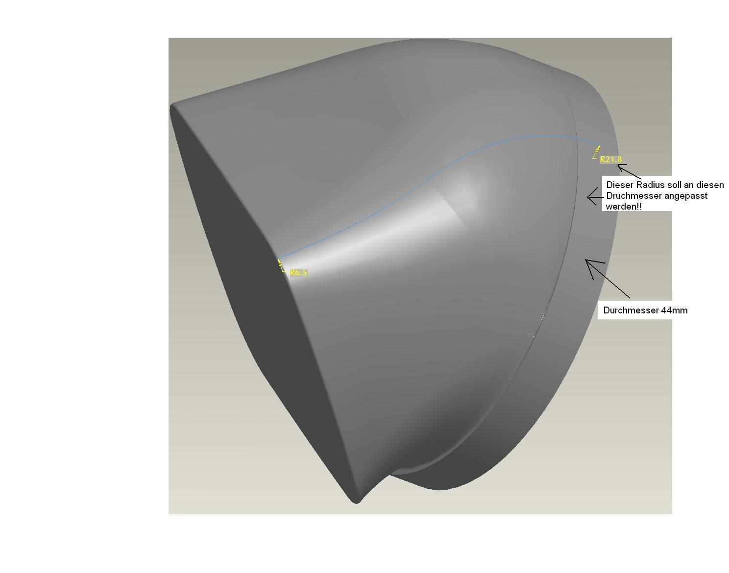

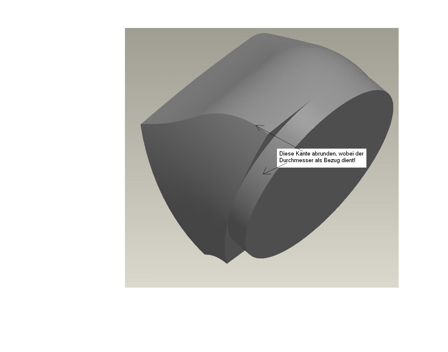

Hallo liebe Proe(freunde)!
Mein Problem: ich möchte eine Kante so abrunden, damit das Ende der Kante genau mit dem darauffolgenden Durchmesser übereinstimmt!!
Anbei zwei Bilder zur Veranschaulichung!
Ich hoffe ihr versteht was ich meine und könnt mir bei meinem Problem behilflich sein!!
Danke schon im Voraus!!
Mfg
Banana

Wenn's unbedingt ein Radius sein soll (mit dem Radien-tool erzeugt) sehe ich nur die Möglichkeit das Ganze über eine Beziehung zu steuern. Interne Bezüge lassen sich für einen Radius nicht nutzen.
Also Beziehung schreiben, ungefähr so <Endradius>=<Rohrdurchmesser>/2.

Könnte auch mit einem variabel gezogenen Schnitt als MatSchnitt funktionieren: Leitkurve ist die zu verrundende Kante, Skizze ist die Zylinderkante (Kante verwenden) und mit der Option "konstant" klappt´s dann auch mit den Nachbarn...
OK, ganz so einfach geht´s nicht: habe jetzt erst gesehen, dass der Radius variabel ist. Das kann der varSec zwar, doch dann macht "konstant" keinen Sinn und dann geht Kante verwenden in die Hose.
Man könnte den Körper aber gut aus einer Verbundfläche erzeugen. Ich bau mal was...

Ich denke gezogener Verbund wäre vieleicht besser, da Anfangs- und Endprofil feststehen.

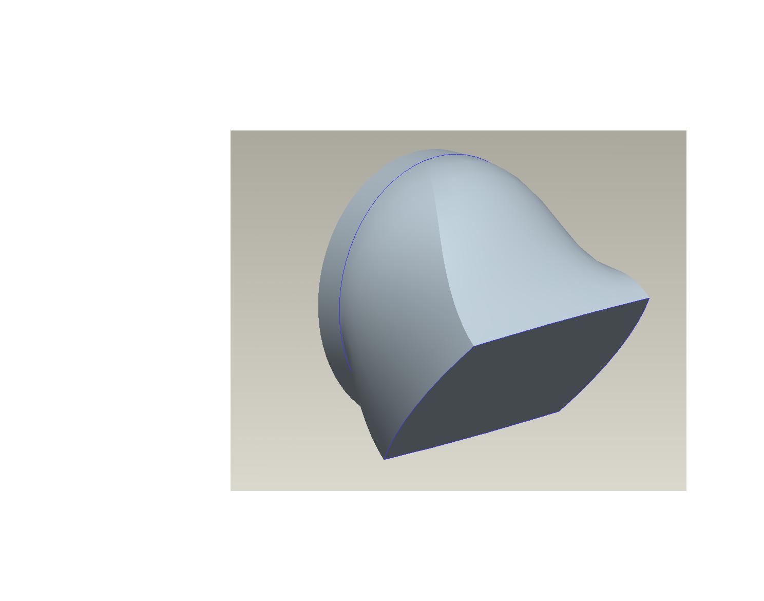

So, so sieht´s mit 'ner Verbundfläche aus...
:cybernuth:

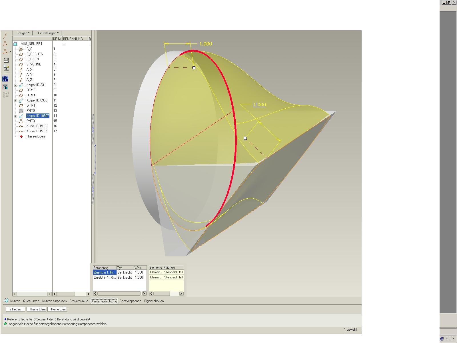

So geht´s:
Am besten fänsgt Du das Modell mit der Scheibe an. Dann erzeugst Du zwei Kurven: das verrundete Rechteck und den Kreis. Dann erzeugst Du eine Fläche mit dem Berandungsverbindungs-Werkzeug (Flächensymbol in der Toolleiste). Im KE selektierst Du die beiden Kurven und verschiebst u.U. den Startpunkt. Dann stellst Du an beiden Enden der Fläche die (Beranndungs-)Bedingungen auf senkrecht (-zu den Kurvenskizzenebenen)
Anschließend erzeugst Du Dir mit der verrundeten Rechteck Kurve eine flache Fläche (Editieren/ Füllen), verschmilzt beide Flächen (Editieren / Verschmelzen) und dickst das Ganze auf (Editieren / Verbundvolumen).
Dann erst modellierst Du den Stecker an Deinen Grundkörper...
:cybernuth:

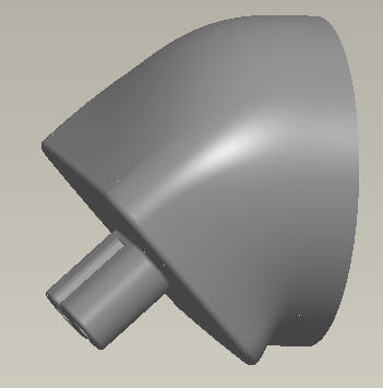

Mir ist nicht ganz klar wie das mit den Startpunkt und so funktioniert! Muss die Kurve des abgerundeten Rechtecksauf einer Ebene skizziert werden, oder auf den Körper??
Anbei ein Bild des derzeitigen Standes!
Mfg
Banana

@Banana
Naja, eigentlich auf einer Ebene, da es den dreieckigen Körper garnicht geben sollte.
Ansonsten sieht Dein Bild eigentlich schon ganz gut aus.
Die Lösung von kalle_ok macht im Grunde das Gleiche nur als Volumen (Verbinden KE) und ist vielleicht leichter verständlich.
:cybernuth:

erstellt am: 09. Aug. 2005 12:04    Editieren oder löschen Sie diesen Beitrag!  <-- editieren / zitieren -->   Antwort mit Zitat in Fett Antwort mit kursivem Zitat    Unities abgeben: 1 Unity (wenig hilfreich, aber dennoch)2 Unities3 Unities4 Unities5 Unities6 Unities7 Unities8 Unities9 Unities10 Unities
Jetzt ist mir so einiges klar geworden, aber es sieht noch nicht ganz so aus wie ich mir das vorstelle!! Wie bekomme ich die Verdrehung noch in Griff??
Die Datei von kalle_ok kann ich nicht öffnen!!
Danke!
Mfg
banana

ist das jetzt eine Fläche oder der gezogene Verbundkörper?
Wie auch immer, in beiden Fällen heißt die Lösung: Startpunkt. Bei der Fläche ggf. Bezugspunkte auf der hinteren Kurve erzuegen und dann unter der Option Steuerpunkte jeweils angeben, welcher Punkt der vorderen Berandung mit welchem auf der hinteren verbunden werden soll.
Beim Verbundkörper wird die Verdrehung über den Startpunkt im Skizzierer (-von Schnitt zu Schnitt) gesteuert.
Viel Erfolg! :-)
Ja und wer lesen kann...
Also, Du kannst das Teil von Kalle nicht öffnen. Nehme an, er hat´s in WF2 modelliert, wie ich übrigens auch...
