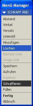

gelegentlich erzeugt Pro/E automatisch zwei Schraffuren in einem Teil (Zeichnung eines Einzelteils). Die zweite Schraffur läßt sich nicht löschen, wir helfen uns indem wir die Schraffurweite extrem groß einstellen. Befriedigend ist das jedoch nicht.
Habe das (nicht bewiesene) Gefühl das dies bei Bearbeitungszeichnungen von Gußteilen passiert. Die Bearbeitungs-Parts werden bei euns über Flächenkopie des Rohteils und Umwandlung der Sammelfläche in einen Solid erzeugt.
Weiß jemand Rat?
Besten Dank im Voraus

Ist uns gelegentlich auch schon passiert.
Da hilft nur den Querschnitt löschen und neu erzeugen.

Schon einmal probiert ob im Schraffur-Menü ein Löschen möglich ist? Siehe im Bild.
