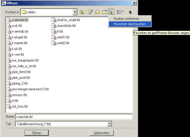

HI Leute,
Wenn ich eine Tabelle aus einer Datei in meine Zeichnung laden will, gehe ich über --> Tabelle --> Einfuegen --> Tabelle aus Datei... und dann springt er mir in mein Work- bzw. Arbeitsverzeichnis. Jetzt möchte ich Wildfire aber ein Verzeichnis vorgeben, in welches er bei dieser o.g. Befehlsfolge springen soll. Nur...ich finde den dazu nötigen config-Befehl nicht. Kann mir da jemand weiterhelfen ?

Gibt es laut mir auch keinen.
Würde ich über ein macro lösen.

weil's da keine Option gibt füge ich
meine Stücklistentabellen auh immer mit
einem Macro ein.

die Sache mit Macro doer Mapkey lohnt sich, wenn man immer wieder sowas will.
Wenn ich weiß, das ich in den nächsten Stunden/Tagen mehrfach was brauche, dann schreibe ich keinen Mapkey sondern lege mir lieber einen Favoriten an. Da kann ich auch Klickerei sparen... zwar nicht ganz so viel wie bei ´nem Mapkey aber immerhin.
Solche Mapkeys vergesse ich nach 2 Wochen und außerdem wird meine geliebte config dann nicht so aufgebläht
