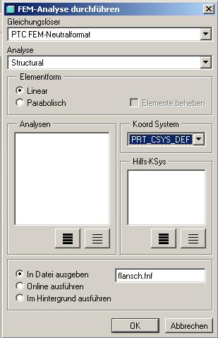

hallo,
ich benutze wf2 student edition
ich möchte mit mechanica (ist angeblich in der student edition komplett integriert) eine fem-berechnung an einem primitiven bauteil duchführen. habe kraft eingeleitet, festlager bestimmt und volumen-netz erstellt. klicke ich jetzt auf das grüne fähnchen, kommt der dialog aus dem anhang.
so weit, so gut. sollte aber in diesem dialog nicht irgendetwas im fenster analysen auswählbar sein?
drücke ich jetzt trotzdem ok, erscheint ein weiteres fenster "netz prüfen" in dem ich nochmals knoten, konnektivität, usw. festlegen kann. drücke ich in diesem fenster auf analysen, kommt die fehlermeldung "Keine Lasten/Randbedingungen vorhanden". ich habe aber vorher schon alles festgelegt!?!
was ist mein fehler???
Die pdf-Anleitung hat mir leider nicht viel weiter geholfen, ich hoffe ihr könnt es!

Hallo Pyrobahne,
ich hoffe, in der SE funkit das gleich wie in der kommerziellen Version:
du bist im 'falschen' Mechanica, nämlich im FEM-Modus, dass ist der
Pre- und Postprozessor für externe Solver wie Nasys, Nastran, Abaqus, etc.
Wenn du mit dem Teil/BG nach Mechanica wechselst,
musst du (nach Bestätigen der Einheiten) den Modelltyp auswählen, dort muss der Schalter  für FEM-Modus UNGESETZT sein -> siehe Bild.
Falls du Diesen Schalter nicht abhaken kannst, ist Mechanica nicht (richtig) installiert:
- prüfe ob Mechanica überhaupt installiert ist
- starte im <ProE - Verzeichnis>\bin das ptcsetup.exe und trage unter Produkt - interoperabilität den richtigen Pfad von Mechanica ein.
Dann klappst auch mit dem Abhaken.
Roland

hallo roland,
genau das war es!!
in der anleitung stande es auch drin:
"The MODEL TYPE dialog should appear. If the FEM Mode option is ticked
you are running on a machine that does not have a licence for
ProMechanica. You will not be able to continue with this tutorial. If this is
not ticked accept the default STUCTURE mode and click OK."
hätte ich mal lieber genauer gelesen.
