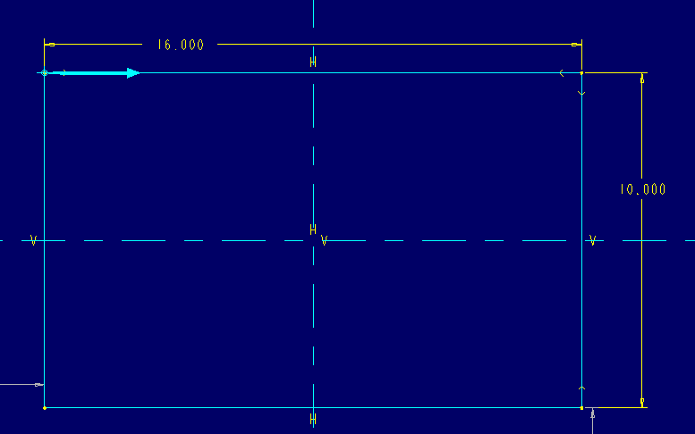

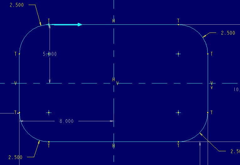

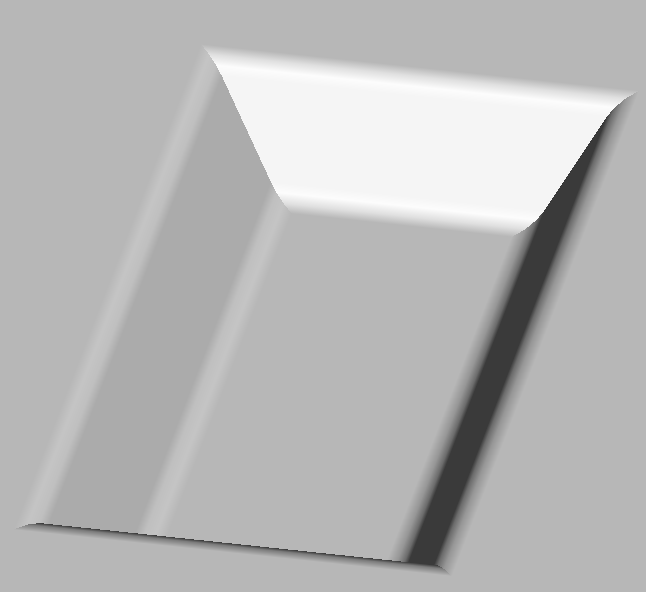

Ich habe ein Problem mit einem Matschnitt denn ich erstellt habe. Zum Erstellen erzeuge nicht natürlich zuerst eine Leitkurve. Diese ist auch mein Problem. Die Wunschleitkurve habe ich in 030805_Problem_MatSchnitt_2.gif dargestellt. Leider ist diese Kurve nicht möglich. Ich deke das hat mit den Verschneidungen in den Radien zu tun. Ist ja auch fast logisch. Wenn ich dann die Leitkurve enstprechend Bild 030805_Problem_MatSchnitt_3.gif abänder, funktioniert der Matschnitt. Das Resultat des Schnittes sieht man in 030805_Problem_MatSchnitt_4.gif. Ich benötige aber diese Radien aus 030805_Problem_MatSchnitt_2.gif. Daher meine Frage: Gibt es keine Möglicheit dieses Problem zu lösen? Kann die Leitkurve aus diesen Radien bestehen?
Vielen Dank und viele Grüsse schon im Vorraus.
Worf.

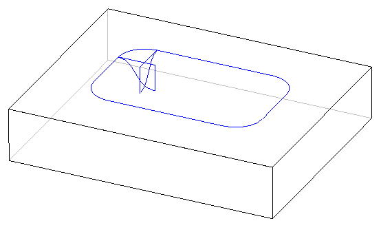

Ich habe noch ein Bild vom eigentlichen MattSchnittKörpergemacht. Das wollte ich kurz nachreichen.
Worf

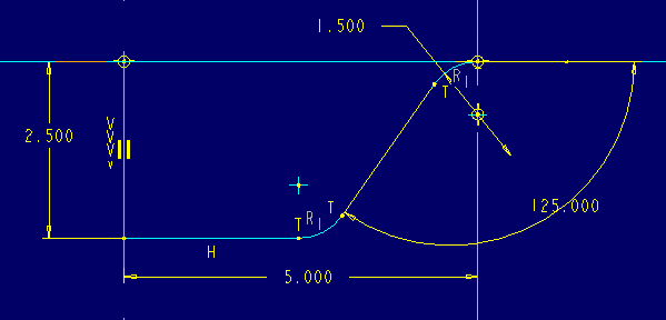

Hallo Worf,
zweites Problem könnte sein, dass du einen zu kleinen Radius in der Leitkurve verwendest.
Siehe angehängtes Bild.
Gruß Michael

Hallo Worf,
wenn du mit deiner verrundeten Zugkurve und dem skizzierten Schnitt einen Matschnitt machen willst, hast du in dem Radius eine Selbstüberschneidung. Das wird so nicht funktionieren.
