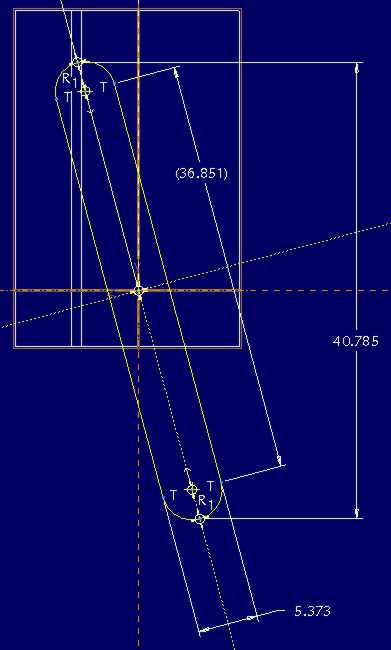

Hallo Leute,
ich glaub ich stehe heute morgen auf dem Schlauch. Bei mir läuft es gerade nicht rund. Hätte noch ein bischen schlafen können.
Nun zu meinet Frage. Wie bekomme ich im Skizzierer eine direkte Bamaßung hin? (siehe Anhang) Ich benötige das äußere Maß von den beiden Radien.
Habe zwei Punkte erzeugt und wollte die dann bemaßen. ProE nimmt nur vertikal und senkercht jedoch nicht direkt.
Wer kann mit helfen?
Gruß Michael

Hay Michael,
ist im Grunde ganz einfach, mann muss es nur wissen. Hatte das Problem anfangs auch :-)
Wenn du das Mass mit der MMT ablegst, mußt du mit der Maus im Bereich zwischen den Punkten sein, dann erzeugt ProE ein direktes Maß.
Tschaui
Thomas

Hllo Thomas,
Danke das wars.
10 U´s 4u.
Ich habs das Maß auich schon hinbekommen, aber heute ist nicht mein Tag. Wäre am liebsten im Bett geblieben.
