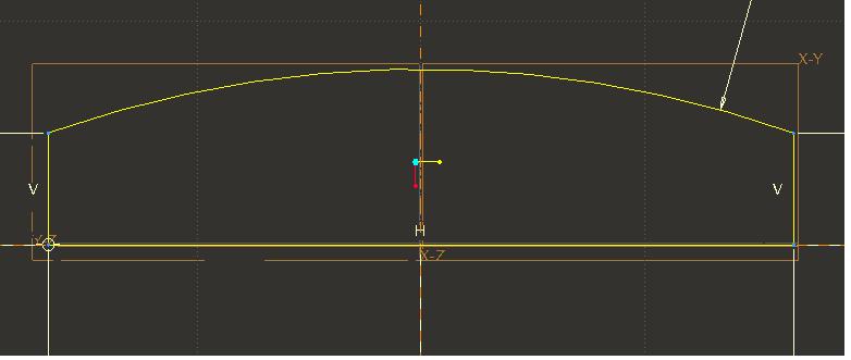

ich möchte im proE simnlieren, wie sich ein gewalztes Profiel verhällt, wenn man es über einen Dorn zusammen biegt.
Wie kann ich das ins Programm einarbeiten?
Und ist die sheetmetal Applikation bei dem Thema hilfreich?
Am Besten würde es sein, wenn ich die fertige Geometrie aufbiegen kann, indem ich die schnittkante definiere.
Danke und gutes arbeiten

Vielleicht
#Einfügen
#Spezial
#Ringbiegen

wenn es um das nicht-lineare Verformen von Material geht, hat Proe extreme Schwächen. Dies ist aber bei anderer MCAD-Software nicht anders. Erst wenn die Verformung in einem FEM-Modul berechnet würde, könnten die Daten weiterverwendet werden. Auch das Modul Pro/Mechanica hilft hier nicht weiter. Es ist hauptsächlich für elastische Dehnungen geeignet.
Wenn es bei deiner Frage nicht um volumenkonstanz ging, gibt es aber Wege das Bauteil zu modellieren.

Dazu benötigst Du einen nichtlinearen FE-Code, z.B. Marc, Abaqus oder Ansys.
Woher kommt eigentlich der (speziell in diesem Forum mittlerweile massiv auftretende) Irrglaube, ein CAD-Programm könne ein FE-Tool ersetzen?

Nein das hast du falsch verstanden ich will eigentlich nur die abgewickelte Form des Profiles herausfinden und eventuell materialaufschlage etc. zu definieren
