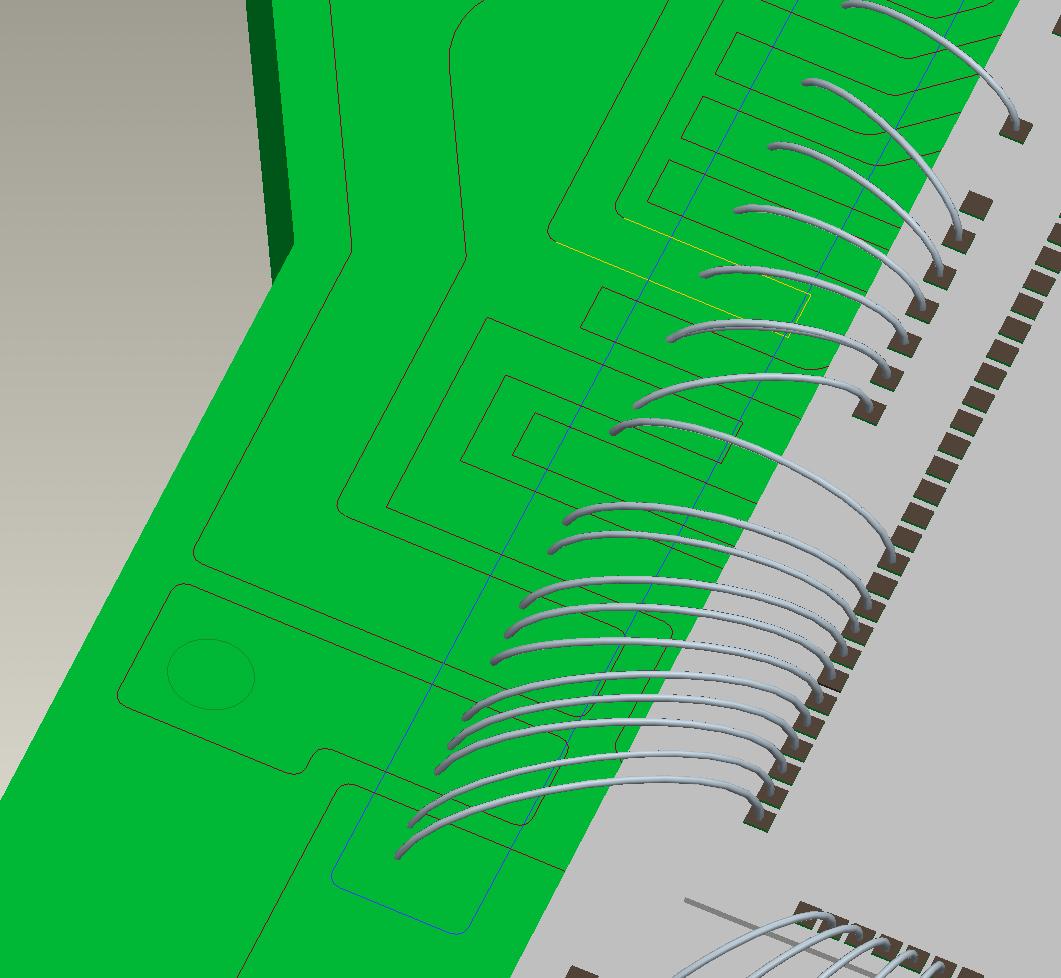

Isch habe probleme beim färben einer Leiterplatte..!
Wie ihr im Bild seht möchte ich gerne die flächen auf der die Cable
auf die grüne platte gelangen gold färben..!
Aber will keine "Extrude" mehr machen..!
Das Problem is das man die Linien nicht einzeln anwählen kann..!
Doch man kann sie anwählen nur sind dann die Linien gold und nicht die flächen..!
Gib es eine Möglichkeit dies zu machen.?

Hallo Shibby,
mit welcher Version arbeitest Du?
Entweder du erzeugst aus deinen Linienzügen Flächen und färbst diese ein, dann ergibt sich aber ein undefiniertes Farbmuster, da Leiterzüge und FR4 in einer Ebene liegen. Mir ist nicht bekannt, dass eine Fläche einfach in den Vordergrund gestellt werden kann.
Oder du extrudierst deine Linienzüge, da du die Linienzüge doch schon hast, ist dies doch nicht so aufwendig.

Hi
Ich arbeite mit der Version Pro E Wildfire 2..!
Mein Ziel ist es so wenig aufand wie möglich zu haben..!
Aber ich hab mal gesehen wie jemand alle Eckpunkte oder Linien angegeben hat und es automatisch die Fläche inerhalb der angewählten sachen nach gewünschten Farben gefärbt wurde....!
Aber isch finde den Befehl nicht..!

Hallo Shibby,
leider ist das Bild aufgrund des Umlautes im Namen nicht zu öffnen.
Beste Erfahrung habe ich mit einem geringen skizzierten Körperversatz gemacht. Da ehe die Leiterbahnen einige Zehntel dick sind, wäre es sogar real. Die angehobene Fläche läßt sich dann sehr einfach einfärben.

ou sorry..!
Ok ich werde es versuchen..!
Danke Rjordan..!
übrigens hier wäre noch das bild...!
jetzt sollte es gehen...!

der Vorschlag von Rjordan ist schon sehr gut nur eine kleine Ergänzung dazu
1. ein Flächenkopie anlegen (Geometrie der Fläche wählen Stg-C Stg-V Return)
2. Skizze der Bereiche auf Fläche aus 1.
3. Fläche aus 1 wieder wählen Einfügen Versatz Untertyp Ausdehnungs-KE  Referenz auf Skizze aus 2 0.1 Versatz
(theoretisch wäre auch trimmen der Fläche möglich)
4. Neue deckfläche einfärben
5. Flächen KE's auf Folie legen Ein und ausblendbar
Vorteile kein Veränderung des Volumenkörpers

Hey danke anagl...!!
Das gibt ne volle Punktzahl..!
