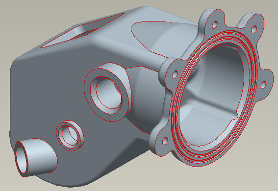

kann ich irgendwie die Kantenfarbe von Flächen ändern, so dass ich diese im Drahtmodell sehen kann?
Gruß, Claudi

Hä? Was willst Du einfärben?
Wenn ich Dich richtig verstehe, willst Du eine andere Kantenfarbe als die der Flächen. Wenn dem So ist, geht das nur wenn Du dem Modell eine Farbe gibst (die spätere Kantenfarbe) und alle Flächen anders färbst... ist aber ziemlicher Murks, da beim Weitermodellieren, die neu entstehenden Flächen die Modell- und nicht Flächenfarbe bekommen...
Im Beispiel habe ich das Modell rot und die Flächen grau gefärbt, dann schattiert mit Kanten...

Also: ich hab eine BG mit 2 Komponenten, das sind jeweils Flächenmodelle. Nun will ich die Kanten eines Flächenmodells farblich verändern, damit ich im Drahtmodellmodus sehen kann, welche Kante zu welcher Fläche gehört, ohne eine Fläche anzuwählen.
Ideen?
Gruß, Claudi

habs jetzt anders gemacht: ich hab beide Flächen in ein Volumen umgewandelt, und jetzt kann ich sie ganz normal einfärben, so dass auch die Kanten im Drahtmodell entsprechend dargestellt sind.
Ich vermute, bei Flächenmodellen sind die Kanten im Drahtmodell immer lila, bzw. so wie in den Systemfarben festgelegt, oder?
Gruß, Claudi

Hi Claudi,
die Farben bei Flächen sind Systemfarben. Sie sagen Dir z.B. ob die Fläche geschlossen ist oder offen.
