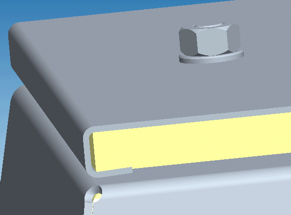

Hallo Jungs und Mädels!
Ich habe folgendes Problem:
Ich habe eine Baugruppe in der viele Glasfasermatten in Blechgehäuse eingebaut werden. Ich habe alle Matten in der Zuschnittform erzeugt, aber wenn ich sie in die Formen einsetze stehen die natürlich über die Bleche hinaus, da sie ja nicht wie im wirklichen Leben zusammengedrückt werden.
Baugruppenschnitte sind einfach zu aufwändig durch die Form der Blechkästen. Gibt es nicht eine Möglichkeit der Matte zu sagen: "Du gehst da rein und passt dich der Gehäusekontur an!!!"
Danke schon im Voraus!

Schonmal vorne weg, das kannst Du vergessen!
Du kannst zwar Objekte verformen, aber eine Matte "per Knopfdruck" in irgendwelche Formen einpassen, das geht nicht.
Wie sehen die verformten Matten denn aus? Sind da 3D verformte Flächen dabei? Wenn nicht, könnte man das ganze vielleicht mit Blech simulieren: Du modellierst Deine Matte als Blechteil in die Gehäüsekontur und wickelst sie am Ende ab. So erhältst Du auch gleich Deinen Zuschnitt...

Das hier ist nur ein einfaches Beispiel.
Es kann aber auch sein das die Matte in die Ecke von nem gebogenen Kasten steht. Oder ein Schraubenkopf steht in die Isolierung
Da kommt man mit dem Baugruppenschnitt nicht mehr weit.
Denke mir, dass das Problem viele Leute haben die mit "weichen" Materialien arbeiten.

Wir haben auch Gummiteile und viele Federn.
Da machen wir manchmal ein Hilfsteil, welches im verformten Zustand in die Baugruppe kommt.
Ist natürlich nicht so optimal, aber so sieht die 2D-Zeichnung wenigstens sauber aus.
Meistens machen wir das so, um eine Bedienungsanleitungabzuleiten.

Also Maße könnte man über die Flexibilität steuern, bei Durchdringungen zB.Schrauben  weis ich auch nix.

Also hab selbst was gefunden.
Matte markieren
Einfügen -- Gemeinsam benutzte Daten -- Ausschnitt
Blech auswälen
Ergebnis: Blechkontur ist aus der Matte rausgeschnitten
aber Matte schaut immer noch über das Blech hinaus!
Vielleicht findet sich da auch noch was besseres!

Hi Max,
bei der Sache mit dem Ausschnitt ist Dir sicherlich bewusst, das da externe Referenzen zur Matte erzeugt werden... wenn nicht: jetzt weisste´s
Das kann vielfältige Problemchen bringen: Bei der Wiederholteilverwendung, im PDM-System, beim späteren Kopieren der Matte, ...
