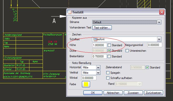

aloa gemeinde,
kurze zeichnungsformattechnische frage:
wenn ich bei unserem zeichnungskopf in die tabelle in bestimmte felder (nicht parametrisiert) 'nen text eintrag, ist der immer so klein. muss dann die einzelnen texte markieren und dann bei "höhe" 'nen haken bei "standard" machen. kann ich das nicht voreinstellen?
danke & gruß,
thorsten

Yau,
typische Einstellungen der din.dtl
Suchpfad dafür in config.pro nicht vergessen!

Hallo Docci,
du musst in deiner *.dtl Datei den Eintrag drawing_text_height auf die von dir gewünschte textgröße einstellen.
Danach sollte der Haken Standard auch drinne sein.
Der Pfad zu deiner*.dtl-Datei wird in der config.pro angegeben.

ja, aber denke, dass die problemoddig dann die ist, dass dann die schrift in allen zellen der tabelle größer wird, oder?
will halt nur z.b. in "Werkstoff" und "freimaßtoleranzen" die schrift als standard haben...

erstellt am: 28. Jul. 2005 09:33    Editieren oder löschen Sie diesen Beitrag!  <-- editieren / zitieren -->   Antwort mit Zitat in Fett Antwort mit kursivem Zitat    Unities abgeben: 1 Unity (wenig hilfreich, aber dennoch)2 Unities3 Unities4 Unities5 Unities6 Unities7 Unities8 Unities9 Unities10 Unities Nur für docci 10 Unities + Antwort hilfreich
Im Zeichnungsformat den gewünschten Text auf die gewünschte Größe bringen, dann paßt es doch beim Erstellen der Zeichnung
