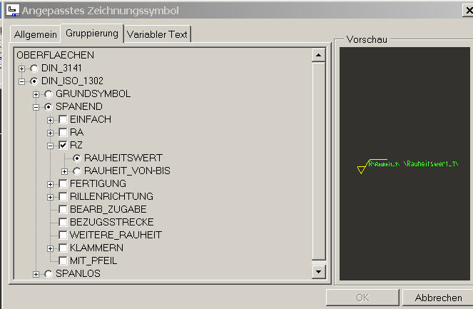

ich sitze gerade an meiner Diplomarbeit und bin leider eben über die neue Norm für die Oberflächenangaben gestolpert.
Ich muss die Oberfläche von Lagersitzen angeben und würde das ja eigentlich der Einfachheit halber am liebsten nach der alten Norm machen... oder richtet ihr euch schon alle nach der neuen Norm? Hat sich da viel verändert? Ich benutze die Inneo-Installation und da scheinen ja grundsätzlich (im Gegensatz zur Standard-Proe-Installation) schon die neuen Symbole dabei zu sein. Man kann jedoch nur Werte für Ra und nicht für Rz angeben. Ist das etwa nach der neuen Norm so??? Oder weiß jemand von euch wo ich die neuen Symbole her bekommen kann?

Oh ja genau vor diesem Problem stehe ich auch gerade
Jemand ne Ahnung wie ich das INNEO-Symbol umdefinieren kann? Wenn ich bei "Variabler Text" ein Ra oder Rz eingebe, kommt die Meldung de Text sei ungültig!

Unabhängig von der Norm braucht man die INNEO-Symbolbibliothek nicht umzudefinieren. Es funktioniert folgendermaßen:
  • INNEO-Oberflaechen.sym aufrufen
  • DIN-ISO-1302 wählen
  • Typ -RZ wählen (Bild01)
  • Im Register "Variabler Text" einfach für den Wert "Rauheit_1" das a, z, oder was man sonst so will eintragen. Dort funktioiniern auch Eingaben, die nicht in der Auswahlliste stehen. (Bild02)
  • Und Fettisch (Bild03)!
