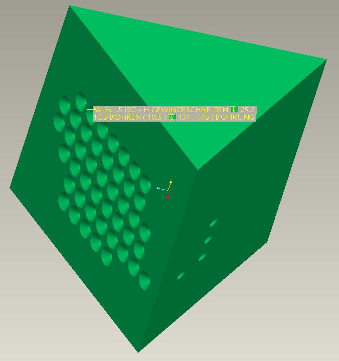

ich versuche mehrere Elemente zu kopieren und auf eine andere Fläche zu setzen.
welche methoden gibt es dies zu realisieren?
Ich habe es mit Editieren-->KE-Operation versucht aber keinen erfolg gehabt.
bitte helft mir

Wenn du WF2 verwendest, dann versuche es mal über STRG-C und dann Einfügen-Spezial, mit neuen Referenzen. Sollte eigentlich funzen.
