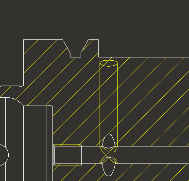

Ich habe nun folgendes Problem: An meinem Bauteil ist eine Bohrung in einem Schnitt zu sehen, die nicht in der Schnittebene liegt, da sie schräg im Bauteil verläuft. Dennoch wird diese angezeigt (siehe beigefügtes Bild). Weiß jemand, wie ich diese Bohrung ausblende?
Vielen Dank

In der Zeichnungs-dtl folgendes einstellen:
remove_cosms_from_xsecs all
show_quilts_in_total_xsecs No

du siehst nicht die Bohrung, du siehst das Gewinde !
Schalte in der Ansicht die Schnittdarstellung von Sammelflächen um.
Oder alternativ den Schnitt ohne Sammelfläche erzeugen.

Leider haben diese beiden Einstellungen keine Auswirkung auf die Darstellung. Gibt es noch einen Parameter, den man umschalten muß?

Wie hast Du die Trimmung der Gewindeflächen erzeugt?

nicht das ihr mich jetzt steinig, ok?
Ist das überhaupt ein Gewinde?
Und wenn ja, warum ist es,.......so kompliziert.
Es sieht sche*#$ tief aus und wird nicht wirklich gut zu schneiden sein, oder täusche ich mich da? Flächen? Können das Flächen sein?
Ich bin mir jetzt nicht sicher ob die Shiloettenkante bei Flächen magentafarben oder gelb oder garnicht zu sehen sind. (ich sollte mit dem Biertrinken aufhören)
Kannst du das Gewinde mal etwas weniger tief schneiden?
Nur um mal zu gucken ob die Darstellung dann hinhaut.

Guten Morgen!
Es gibt da noch zwei Parameter:
config.pro
hlr_for_quilts YES
dtl
hlr_for_threads YES
Aber wie Beere schon sagt, die Gewindeflächen (wenn es überhaupt solche sind) werden magenta angezeigt und nicht gelb.
Stell das Modell doch mal rein.

Unter den Ansichtseigenschaften unter Ansichtsdarstellung "HLR für Sammelflächen" umschalten.

danke für die zahlreiche Unterstützung habe jetzt das Gewinde für diese Zeichnung entfernt und es klappt so wie ich mir das vorgestellt habe.
