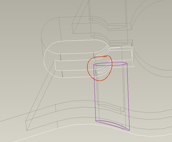

auch auf die Gefahr hin dass es bereits unzählige Threads zu diesem Thema gibt. Ich bin mit der Suche nicht fündig geworden.
Also eine Kosmetik(Gewinde) geht über das Material hinaus. Wie kann ich die wegeditieren?
Anbei eine Datei mit dem Gewinde.
Ich bedanke mich schon jetzt für Eure Geduld und Mühen

IMHOIn my humble oppinion (Meiner Meinung nach) geht es nicht, das Gewinde nachträglich zu beschneiden.

und es geht doch!
Leider hab ich kein ProE zuhause, also alles so ca. aus dem Kopf:
Als erstes eine Flächenkopie vom Radius des Langloches erstellen. (Fläche anklicken, STRG C, STRG V)
Dann Gewinde anklicken, im Editieren Menü trimmen, und als trimmendes Element die eben erzeugte Flächenkopie anklicken.
Jetzt nur noch die richtige Seite auswählen die getrimmt werden soll.
So, oder so ähnlich müsste es funktionieren.

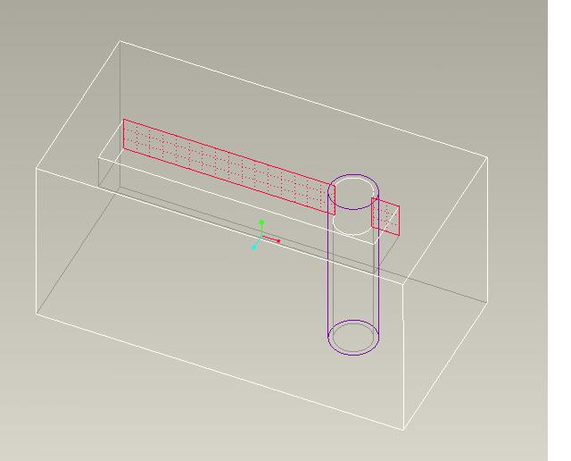

mich hat's jetzt auch interessiert. aber ich bekomm's irgendwie net gebacken. anbei ein bild. weiss nicht genau, welche flächen ich kopieren soll?! hab grundfläche allein, die vertikale fläche durch die bohrung und auch schon beide flächen kopiert. kann anschliessend bei trimmobjekt keine der kopien anwählen bzw. prö frisst's net...

In diesem Beispiel sind 3 Flächen zu kopieren:
Grundfläche der Tasche, Seitenfläche + Oberste Fläche, dann funktionierts. (Ganz einfach alle Flächen, wo das Gewinde endet)

1) ich wähle mittels strg alle drei flächen, welche das gewinde schneiden (fläche des quaders oben, rechte stirnseite der aussparung, bodenfläche der aussparung)
2) kopieren dieser flächen. im modellbaum kommt's zu dem ke "kopieren"
3) markieren der kosmetik (hier: gewinde)
4) editieren -> trimmen
5) ich kann die kopierten flächen nicht als trimmobjekt auswählen.

Superklasse-hat alles funktioniert musste nur darauf achten STRG bei der Auswahl des Gewindes zu drücken.....
1000Dank!!!
ebenfalls Supergrosses Danke an Arni und
@docci
die STRG Taste bei der Auswahl des Gewindes drücken!!
Danach gings!
