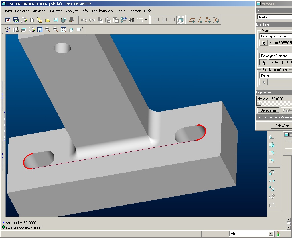

Hallo ProE-ler,
gibt es eine Möglichkeit den größten Abstand von einer Mantelfläche zu einer anderen zu messen(z.B. bei einem Langloch)ohne sich vorher z.B. zwei Punkte auf Kurve zu erzeugen?
Also einfach, Abstand wählen, die beiden Kurven anwählen, z.B. Auswahl Tangential und fertig!

Hi huegel ?!?!
Im ersten Satz willst Du zwischen 2 Mantelflächen messen. Im zweiten Satz bist Du bei Kurven  Vielleicht ein Bild zur Hand?
Zwischen zwei Mantelflächen wird immer die kürzeste Strecke gezeigt.
Um ein maximum zwischen zwei Kurven zu finden wirst Du IMHOIn my humble oppinion (Meiner Meinung nach) das BMX-Modul benötigen (darüber gibt es sicher Auskunft hier im Forum in der Suche).
Das von Dir genannte Bespiel läßt sich hervorragend auf der Zeichnung messen

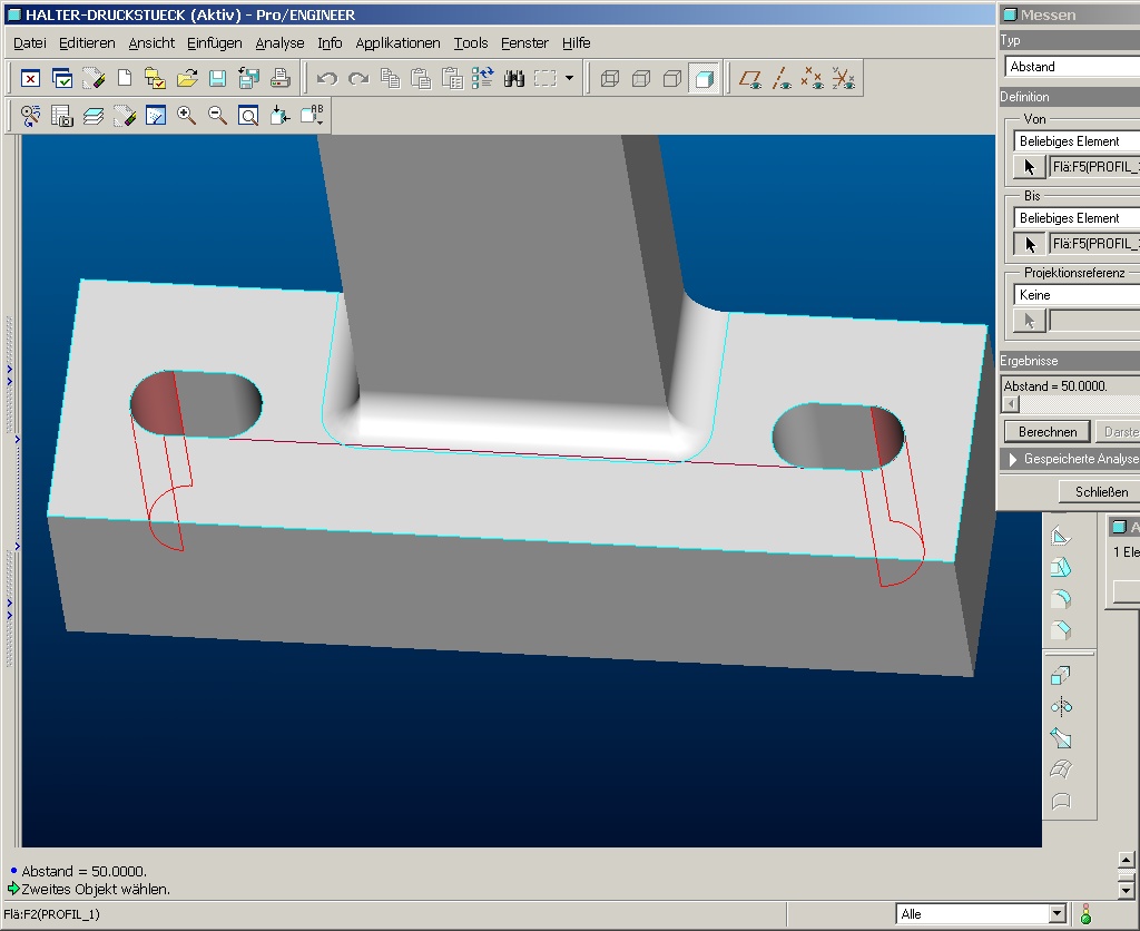

Hallo Beere,
vielen dank für deine Antwort, mit Kurven, Kanten oder Mantelfläche meinte ich nur die Möglichkeiten die ich messen möchte!
Natürlich kann ich mir eine Zeichnung davon machen oder in einer Skizze die Bemaßung anzeigen lassen (arbeite oft mit Importierter Geometrie).
Ich habe auch schon im Forum gelesen aber vieleicht mit den falschen Begriffen gesucht und nichts gefunden!
BMX habe ich, muß aber gestehen, keine Ahnung davon, aber diese Messung sollte in ProE auch nur mit den Standardlizenzen funktionieren.
Anbei das gewünschte Bild.

Ich habe jetzt zwar kein Pro/E zur Hand. Aber auch ohne kann ich Dir sagen, daß es Dir ohne zusätzliche Elemente nicht gelingen wird, den Abstand der tangential an diese Flächen angrenzenden Ebenen zu ermitteln. Pro/E mißt nur den kürzesten Abstand.
Also einfach die zu messenden Elemente auf Ebenen umstellen und die benötigten Ebenen erzeugen.

Hallo Huegel,
mach 'ne Skizze mit 'nem KE und "Nutze Kante" und dann bemaßen.
Danach KE canceln - fertig.
