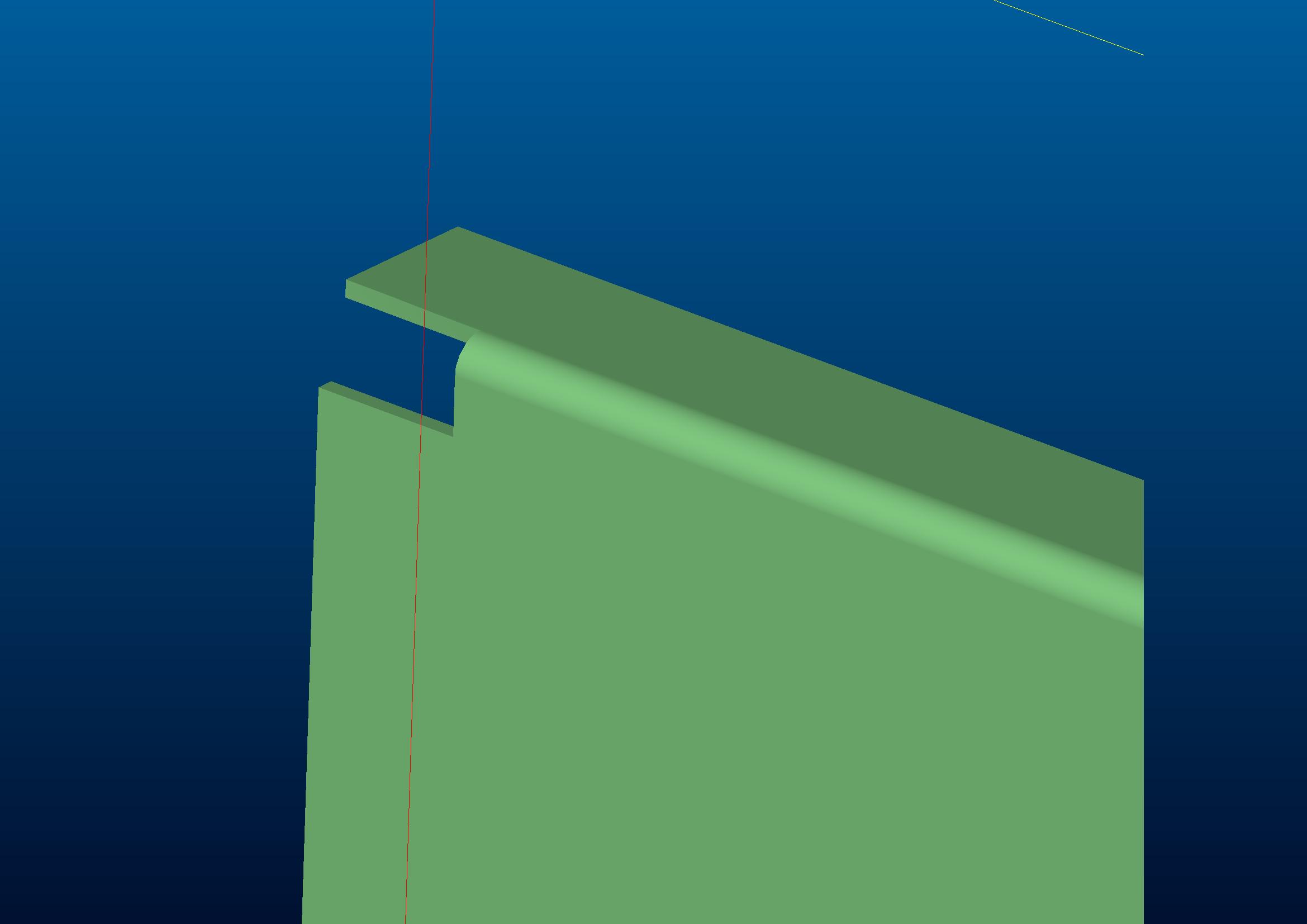

Wieso kann ich die einfache Lasche nicht verlängern. Mehr als eine Kante kann ich nicht auswählen, die untere Kante (nur) geht auch nicht  ...?
Irgendwann habe ich es geschafft die obere und dann noch die untere Kante zu verlängern, aber die Biegung ist geblieben.
Ah, ich bin so was von zornig. Den ganzen Tag muss ich mich mit dem Programm schlagen. Ich will Downgrade auf 2001!!!

Hallo pro,
es ist richtig. Du kannst beim Laschenverlängern nur eine Kante wählen.
Ist Bild 1 dein Wunschzustand oder wie soll die Kantung nachher aussehen ?

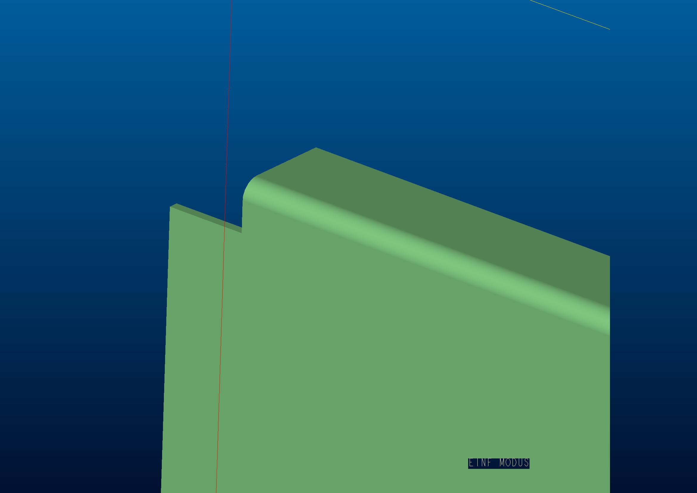

Ja, ich habe die Nr (1 mit 2) der Bilder vertauscht. Die gebogene Lasche soll bis zum Ende verlängert werden. Wieso geht es den nicht und wie mache ich so eine Lasche? Natürlich kann ich das Blech abwickeln und die Lasche ausschneiden und sie dann bis zum Ende neu erstellen, aber ist das normall? Leider ist die Entsteheungsgeschichte so, dass die Lasche irgendwo am Anfang und nicht zuletzt entstanden ist, daher bitte keine Erklärungen, wie ich eine Lasche bis zum Ende machen kann, abgeben. Ich kenne mich mit dem Zeug schon gut aus, aber genervt bin ich extrem.

prt0006.prt.zip
Ohne Kommentar Siehe mein Beispiel
Zum Thema Performance welche Wochenversion? welche Hardware?
Global ist da irgendwas faul (Hardware, Konfiguration, etc..)

konsole_3.prt.zip
Freie Laschen und Verschmelzen
Laschen-Verlängerung bockt da eine kurze Kante in der Biegung drin ist, woher die stammt habe ich nicht untersucht.

Aha! Das überrascht mich aber schon, denn ich habe abgewickelt, freie flache Lasche gemacht, verschmolzen und die Rückbiegung ist nachher und wie bekannt nicht gegangen. Geil!
Danke! Trotdem kann ich auf das Verlängern- "Funktuion" nur auslachen.
