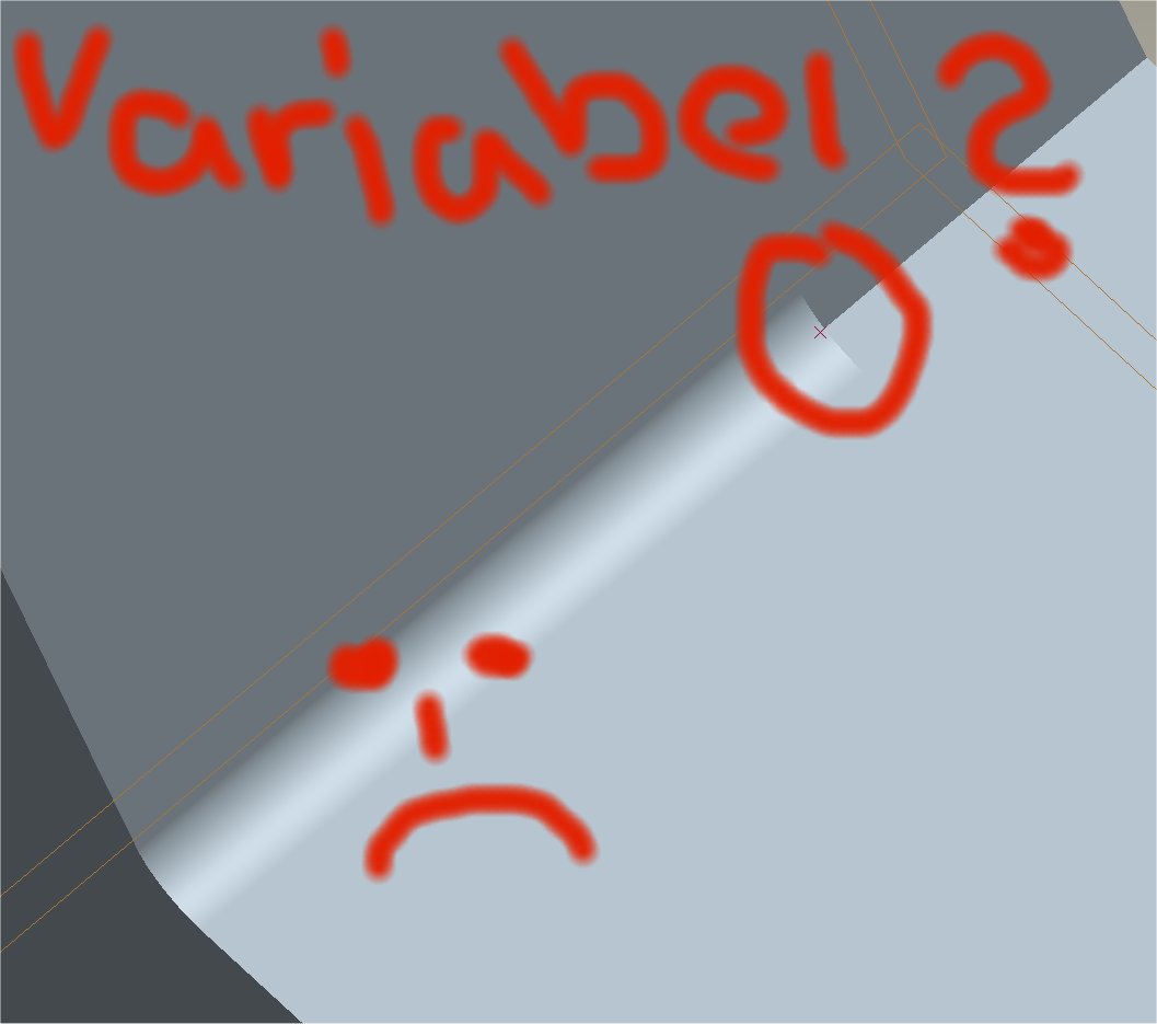

Hi all...!
Kann mir jemand helfen? Ich möchte gerne ein eine Kante runden..!
Aber ich möchte nicht die ganze..darum habe ich eine Skizze erschtellt und öchte diese runden...aber irgendwie frisst er es nicht......!
Für Tipps bin ich sehr dankbar...!
G Shibby

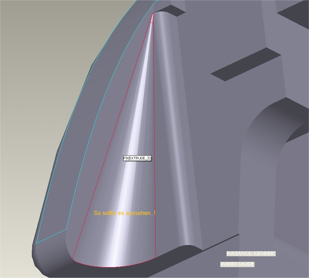

Hallo Shibby,
leider habe ich nicht ganz verstanden was du genau machen willst. Vielleicht wäre ein Bild zum Erklären nicht schlecht!

ja, am besten ein bild der halbrunden kante erschtellen und posten. wir öchten gern helfen, ist aber schwer möglich...

Hall Shibby. Herzlich willkommen im Forum
Ich habe mal ein Bild angehängt. Ist es das was Du meinst?
Ist mit einem gezogenem Materialschnitt erzeugt. Die Kurve ist an einen Punkt getrimmt, den man beliebig auf der Körperkanten definieren kann. Die Kurve ist exakt von der Körperkontur abgeriffen.

erstellt am: 15. Jul. 2005 08:38    Editieren oder löschen Sie diesen Beitrag!  <-- editieren / zitieren -->   Antwort mit Zitat in Fett Antwort mit kursivem Zitat    Unities abgeben: 1 Unity (wenig hilfreich, aber dennoch)2 Unities3 Unities4 Unities5 Unities6 Unities7 Unities8 Unities9 Unities10 Unities
ja zuerst mal danke das ihr mir helfen wollt....!
ich habe folgendes Problem:
Im Bild seht ihr eine Kante..und eine Skizze..
Jetz möchte ich gerne nur diese Skizze runden...!

erstellt am: 15. Jul. 2005 09:25    Editieren oder löschen Sie diesen Beitrag!  <-- editieren / zitieren -->   Antwort mit Zitat in Fett Antwort mit kursivem Zitat    Unities abgeben: 1 Unity (wenig hilfreich, aber dennoch)2 Unities3 Unities4 Unities5 Unities6 Unities7 Unities8 Unities9 Unities10 Unities
What?
wo findet man variable?
Zuerst auf das runding-tool dann die Kante anwählen?
aber ich möchte nicht die ganze Kante, nur so gross wie der rote
Strich zeigt.....!

erstellt am: 15. Jul. 2005 11:08    Editieren oder löschen Sie diesen Beitrag!  <-- editieren / zitieren -->   Antwort mit Zitat in Fett Antwort mit kursivem Zitat    Unities abgeben: 1 Unity (wenig hilfreich, aber dennoch)2 Unities3 Unities4 Unities5 Unities6 Unities7 Unities8 Unities9 Unities10 Unities
jep..!
das geht schon aber..!
Ich kann den Punkt angeben aber ich nicht mehr variabel machen..!
Bis hier bin ich gekommen..!
Ich kann nicht variable machen..
Nur wenn ich back to the sets gehe kann ich variable machen..!

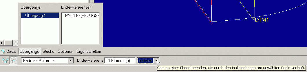

erstellt am: 15. Jul. 2005 11:40    Editieren oder löschen Sie diesen Beitrag!  <-- editieren / zitieren -->   Antwort mit Zitat in Fett Antwort mit kursivem Zitat    Unities abgeben: 1 Unity (wenig hilfreich, aber dennoch)2 Unities3 Unities4 Unities5 Unities6 Unities7 Unities8 Unities9 Unities10 Unities Nur für Shibby 10 Unities + Antwort hilfreich
prt0007.prt.zip
anderer Ansatz
1. Erzeugung einer Kurve der gewünschten Länge
2. Flächenrundung
3 Flächenrundung auf Variabel umschalten Steuerkurve=  Kurve aus 1.
4. Übergang definieren bei Punkt muß der Schalter Isolinie gewählt werden oder vorher eine Ebene definieren
Siehe mein Beispiel

erstellt am: 15. Jul. 2005 12:27    Editieren oder löschen Sie diesen Beitrag!  <-- editieren / zitieren -->   Antwort mit Zitat in Fett Antwort mit kursivem Zitat    Unities abgeben: 1 Unity (wenig hilfreich, aber dennoch)2 Unities3 Unities4 Unities5 Unities6 Unities7 Unities8 Unities9 Unities10 Unities Nur für Shibby 10 Unities + Antwort hilfreich
Original erstellt von anagl:
Pro/E hat bei dieser Rundung das Problem,dass das Ende nicht mit Eingabe eines Punktes eindeutig definiert werden kann oder Fehler
Deshalb das Ende mit Ebene oder mit Punkt und der Unterfunktion Isolinie Neben dem Fenster Ende-Referenz steht 1 Element und daneben Punkt und bei Punkt kann man Isolinie wählen
@sonja Das ist schon okay, aber in deinem Fall sind die Randlinien nicht gerade sondern gewölbt da bei variabelen Kantenradius immer der Anfang und das Ende benutzt wird und erst der dritte Radius-Wert kann auf ein beliebigen Punkt gelegt werden
