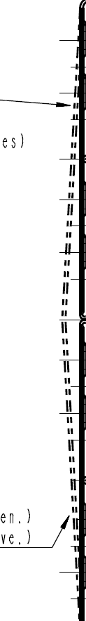

Hi.
ich habe ein kleines Problem mit meiner Zeichnungsableitung. Im Bild 1 (130705_Problem_2.gif) kann man erkennen, daß ich zwei Kurven zusätzlich eingefügt habe. Sie dient dazu, einen Verspannungszustand übertrieben darzustellen um es überhaupt noch erkennbar zu machen. Erinnert ein wenig an eine unter- bzw. aufgehende Sonne. Wenn ich jedoch diese Zeichnung drucken möchte, werden aus den Kurven Geraden. Aus dem Sonnenuntergang wird ein Dach (130705_Problem_1.gif). Warum? Ich habe die Kurven über BeziehungHinzufügen an die Ansicht "geheftet". Kann mir jemand ein Tipp geben wie ich meine kurve drucken kann?
Viele Grüsse und ein fettes Dankeschön schon jetzt.
Worf.

Generell dazu:
Solche Kurven würde ich auf jeden Fall im Modell erstellen.

... das kann an der interpolation des druckertreibers liegen und/oder an der genauigkeit und/oder an der kreiszoomkomponente. als erstes wuerde ich im *.pcf-file reinschreiben, das das plotfile nicht geloescht wird. dann die *.plt-datei mit einem viewer oeffnen und gucken, was ueberhaupt ankommt. dann wuerde ich grundsaetzlich die genauigkeit um eine kommastelle erhoehen und dann die kreiszoomkomponente auf bestens stellen: modelldarstellung kante/linie-kantenqualitaet sehr hoch. dann wuerde ich auf jeden fall vor dem drucken die ansichten in ihrer darstellung fixieren (sichtbar/verdeckt) und dann schoen durchregenerien und blaetter aktualisieren...
... wuerd mich wundern, wenn dann noch probs sind

Hi hagen123 und arni1.
Danke für eure Tipps. hagen123: Habe deine Tipps versucht. Leider ohne Erfolg. Auch bei höchster Genauigkeit kein Erfolg.
arni1: Wie kann ich im Solid solche Hilfsgeometrien erstellen und diese dann später auch im Draft anzeigen lassen?

Das mit Deinem Sonnenaufgang geht mit Kurven und auch mit Kosmetik, welche Du auf einer passenden Ebene im Solid skizzierst.
Die Kurve/Kosmetik legst Du auf eine Folie, welche Du im Solid und auf der Zeichnung nach Deinen Wünschen ein- bzw. ausschalten kannst.
