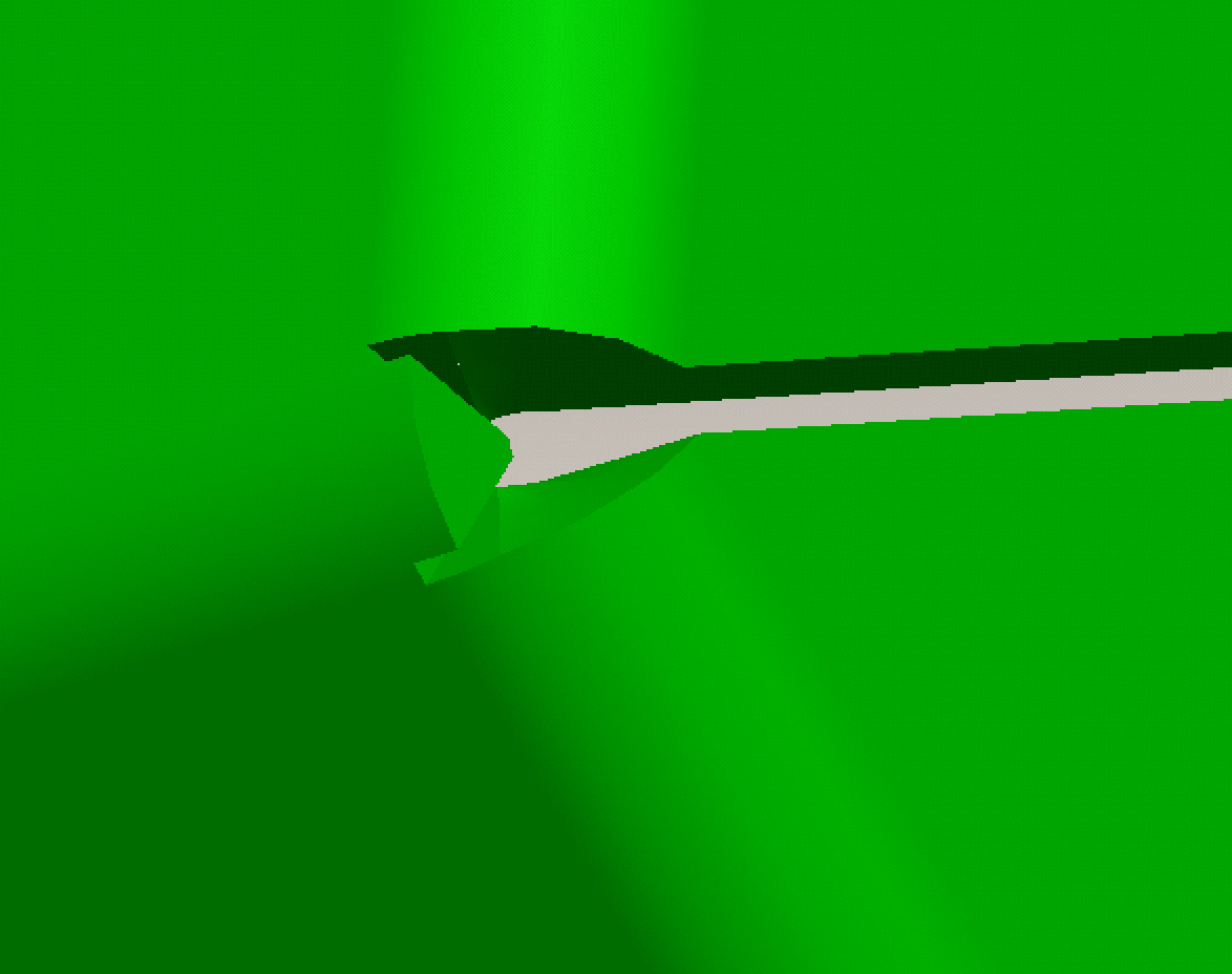

hallo leute,
ich habe leider nichts passendes im forum gefunden, bzw. nicht richtig gesucht.
folgendes problem:
die gemachte konstruktion (proflilasche mit flachen laschen) im blechmodul wird als *.iges konvertiert und unserm lieferanten geschickt. dort wird solidworks 2004 verwendet. obwohl ich im proe eine abwicklung machen kann, geht das mit solidworks nicht.
als grund habe ich folgendes gefunden:
als standard wird bei den flachen laschen als entlastung das trennen genommen. damit kann wahrscheinlich solidworks nichts anfangen.
wenn ich als entlastung ein rechteck einsetzen will, muß ich die lasche über form minimal (-0,1mm) einsetzen, sonst meldet proe einen fehler. eine solche in meinen augen doch aufwendige und nicht korrekte konstruktion läßt sich in solidworks abwickeln.
gibt es da vielleicht andere bessere erfahrungen?
gruss lntman

Von welcher Eckenentlastung sprechen wir hier denn eigentlich ?
Poste doch mal ein Bildchen mit der Entlastung, wie du sie machst und wie eurer Lieferant sie haben möchte.

erstellt am: 12. Jul. 2005 16:18    Editieren oder löschen Sie diesen Beitrag!  <-- editieren / zitieren -->   Antwort mit Zitat in Fett Antwort mit kursivem Zitat    Unities abgeben: 1 Unity (wenig hilfreich, aber dennoch)2 Unities3 Unities4 Unities5 Unities6 Unities7 Unities8 Unities9 Unities10 Unities
hallo rjordan,
es geht um die bei proe möglichen entlastungen. standard ist trennen und möglich ist noch dehnen, rechteckig und rund-länglich. trennen geht immer(?) wenn ich aber eine rechteck-entlastung mache, da muss ich meine laschen um min. 0.1mm nach innen setzen. sonst sagt proe "ich will nicht!"
ich habe auch zwei bilder gemacht wie das bei mir aussieht. nun weiß ich nicht od diese mit angehängt wurden. ich habe das über datei einhängen gemacht?! da habe ich keine erfahrung. wenn nicht werde ich die mal noch direkt posten?!
gruss LNTman

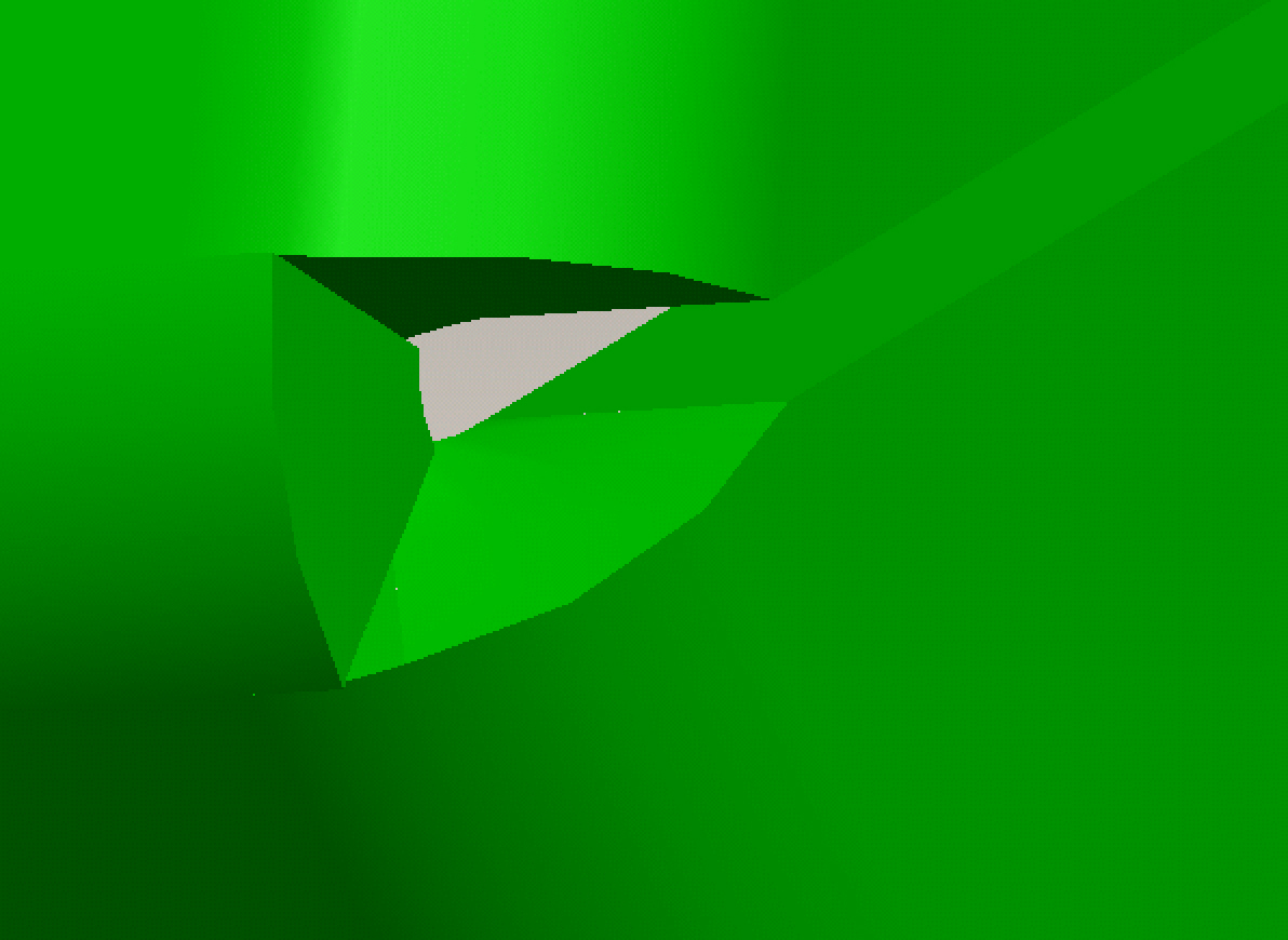

erstellt am: 12. Jul. 2005 16:21    Editieren oder löschen Sie diesen Beitrag!  <-- editieren / zitieren -->   Antwort mit Zitat in Fett Antwort mit kursivem Zitat    Unities abgeben: 1 Unity (wenig hilfreich, aber dennoch)2 Unities3 Unities4 Unities5 Unities6 Unities7 Unities8 Unities9 Unities10 Unities
hier ist das andere bild!
gruss LNTman
