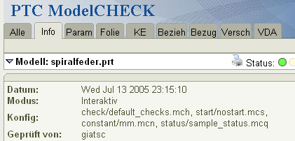

Hi liebe Freunde,
könnt ihr mir weiterhelfen mit Modelcheck?
Ich möcht gerne im Batch modus Prüfen on gewisse STRING Parameter vorhande sind und wenn nicht soll dieser mit "-" angelegt werden.
Wenn das Teil dann irgendwann geöffnet wird und überarbeitet wird soll das "-" editierbar sein und der MC soll diesen Wert dann nicht mehr überschreiben.
Dazu bietet sich folgende Möglichkeit an:
PRT_PARAMETER    BENENNUNG  STR  EQ  *
Leider funktioniert dies nicht bei  mir, obwohl in der Onlinehilfe dieses Beispiel *test vorgeschlagen wird. Muß ich dieses Zeichen irgendwo noch irgendwie freischalten oder was?
Vielleicht kann mir da jemand helfen.
Besten Dank im Vorraus.

Funktionierts denn im manuellen MC Modus?
Im Batch Modus gehen gewisse Checks nicht...
Hast du geprüft, on die korrekten Check-Files angezogen werden? Dies wird über die condition.mcc eingestellt.
Du kannst dies Checken, indem du im Resultat Browser den Pfeil neben dem Prüf-Objekt anklickst. Siehe Bild.
Gruss Thomas

Hallösche,
Super eine Antwort :-)
Ja die richtgen checkfiles werden gezogen. Im Manuallen Modus funktioniert es auch bloß möchte ich ganz gerne nur fehlende Parameter ergänzen lassen mit einem Wert "-" und möchte dann später wenn irgendwann das Teil geöffnet wird das "-" ersetzen durch "Gehaeuse" oder irgend eine Bezeichnung. Wenn ich den Batch modus wieder laufen lasse soll "Gehaeuse" nicht durch den Eintrag "-" wieder ersetzt werden.
Es funktioniert einwandfrei mit "PDM". Mit diesem Eintrag wird genau das erreicht was ich möchte. PDM weist den Paramter auch gleichzeitig aus. Ich brauche aber das "-" Zeichen als Anfagswert meines Parameters und nicht "PDM".
Im Netz habe ich weitere Anleitungen gefunden die bestätigen daß das "*" Zeichen funktioniert, drum frage ich mich, ob es eine andere Datei oder Einstellung gibt, die nur gewisse Werte zulässt/en. #,? Platzhalter werden übrigens auch nicht akzeptiert im Batch modus.
Gibt es eine Liste von Funktionalitaten die im Batch nicht funktionieren? Die Hilfe von PTC ist da nicht besonders.
Weiter so vielleict kommen wir gemeinsam auf eine Sinnvolle Lösung
Danke euch im vorraus.
