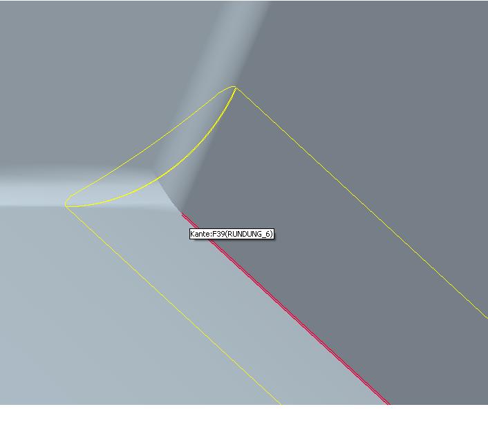

Einen wunderschönen Sonntagmorgen wünsche ich euch. Habe ein kleines Problem mit Radien: In dem angehängten Bild würde ich geren den Radius erstellen. Jedoch sagt er mir "Geometrie eines Überganges konnte nicht konstruiert werden" Der Radius ist R=5. Nehme ich jedoch nen Radius R=1 klappt es ohne Probleme.
Woran liegt das?
Über eine Antwort würde ich mich sehr freuen.

Dein R5 "stört" sich an den vorhandenen Radien. Mach ihn mal vor den in deinem Bild schon vorhanden Radien.

Nimm doch die Kante des bestehenden Raius mit auf bei der Auswahl.

Habe ich auch schon probiert, also alle Kanten in einem Durchgang zu verrunden. Kommt auch die Fehlermeldung.. naja habe jetzt einfach den kleinen Radius behalten.
Wie könnte ich denn jetzt nun das entsprechende Gusswerkzeug mit Pro E erstellen?

Nein, ich meinte nicht alle Kanten in einem Durchgang verrunden (obwohl das mit variablen Radius auch gehen würde), sondern bei der Auswahl des letzten Radius die Schnittkante des vorherigen Raius mitaufnehmen.

Der Tipp am Abend:
mache den großen Radius VOR dem Kleinen, dann hast du kein Problem!
Einfach im Modellbaum den roten Pfeil vor den kleinen Radius schieben, Verrundung machen und Pfeil zurückschieben.
Generell gilt eine Designer-Faustregel bei solchen Situationen: Die Radien sollten sich mindestens 2 : 1 verhalten, damit es gut ausschaut.
