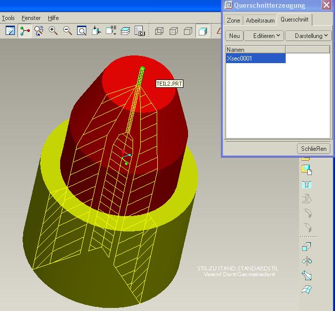

Folgendes Problem:
Habe eine Baugruppe bestehend aus 12 Teilen.
Einige Teile sind wiederum durch andere leider verdeckt.
Daher habe ich mir überlegt einen "Keilschnitt"(falls es so etwas gibt )
in die Baugruppe zu setzen.
Die gesamte Baugruppe ist bei mir Symmetrisch, meine Überlegung
war bis zur Mitte mit einem Winkel von z.B. 45° so einen
"Keilschnitt" zu setzen.
Falls mir jemand helfen kann, bedanke ich mich im Voraus.

Hi, falls ich Dich richtig verstanden hab, musst Du nur einen Baugr.-Materialschnitt erzeugen!?
einfach die Seite als Skizzierebene wählen von der aus Du schneiden möchtest, dann noch Deinen "Keilschnitt" skizzieren...

Hi. Du musst den Schnitt unter dem Ansichtsmanager erstellen.
Einen Stufenschnitt, dann Skizierebene auswählen und gewünschten Schnittverlauf skizzieren.
Dann in der Zeichnung gewünschte Ansicht auswählen, Doppelklick auf Schnitt, dann 2D Schnitt und dann Vollschnitt ausgerichtet. Dann müsste man alles sehen.

Hallo M-e-s-t-r-o
Habe alles gemacht wie beschrieben(glaube ich zumindest)
Kriege auch den Ausschnitt schrafiert gezeigt,
doch habe ich mir das etwas anders vorgestellt.
Kann man denn das auch richtig aus der Ansicht entfernen lassen?
D.h. 3/4 soll bleiben und 1/4 soll verschwinden.
Habe hier auf die Schnelle ein Dummy modeliert
und davon Screenshot mitgebracht

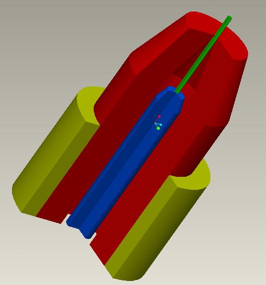

Und so wollte ich das haben
Geschaft habe ich das in dem ich
von jedem Teil eine Kopie erstellt habe
und in den Kopien 1/4 wegextrudiert habe.
Bei so einer einfachen Baugruppe ist das ja noch kein Problem.
Doch die wirkliche Baugruppe ist wesentlich größer und
komplizierter noch dazu ...

erstellt am: 03. Jul. 2005 00:16    Editieren oder löschen Sie diesen Beitrag!  <-- editieren / zitieren -->   Antwort mit Zitat in Fett Antwort mit kursivem Zitat    Unities abgeben: 1 Unity (wenig hilfreich, aber dennoch)2 Unities3 Unities4 Unities5 Unities6 Unities7 Unities8 Unities9 Unities10 Unities Nur für shahibs 10 Unities + Antwort hilfreich
Also normalerweise muss du einfach nen Doppelklick auf den Schnitt machen und schon zeigt er den Schnitt an, so wie du dass unten hast.
Wenn das nicht geht, stimmt was mit dem Schnitt nicht... war zumindest bei mri mal so. Ansonsten kann dir vielleicht ja nochmal jemand helfen, der mehr Ahnung von dem Prog hat, da ich auch erst seit 3Monaten damit arbeite.

In der Baugruppe
#Einfügen#Schnitt (Benutz das Icon für Extrudieren)
Schnitt skizzieren.
Auswählen welche Teile geschnitten werden sollen, oder auf automatisch stehen lassen. Fertig.

Das Problem ist gelöst!!!
Die Lösung von os war am einfachsten!
Dennoch bedanke mich bei Jedem von Euch!
(Am Wochenende noch geschaft 8))
