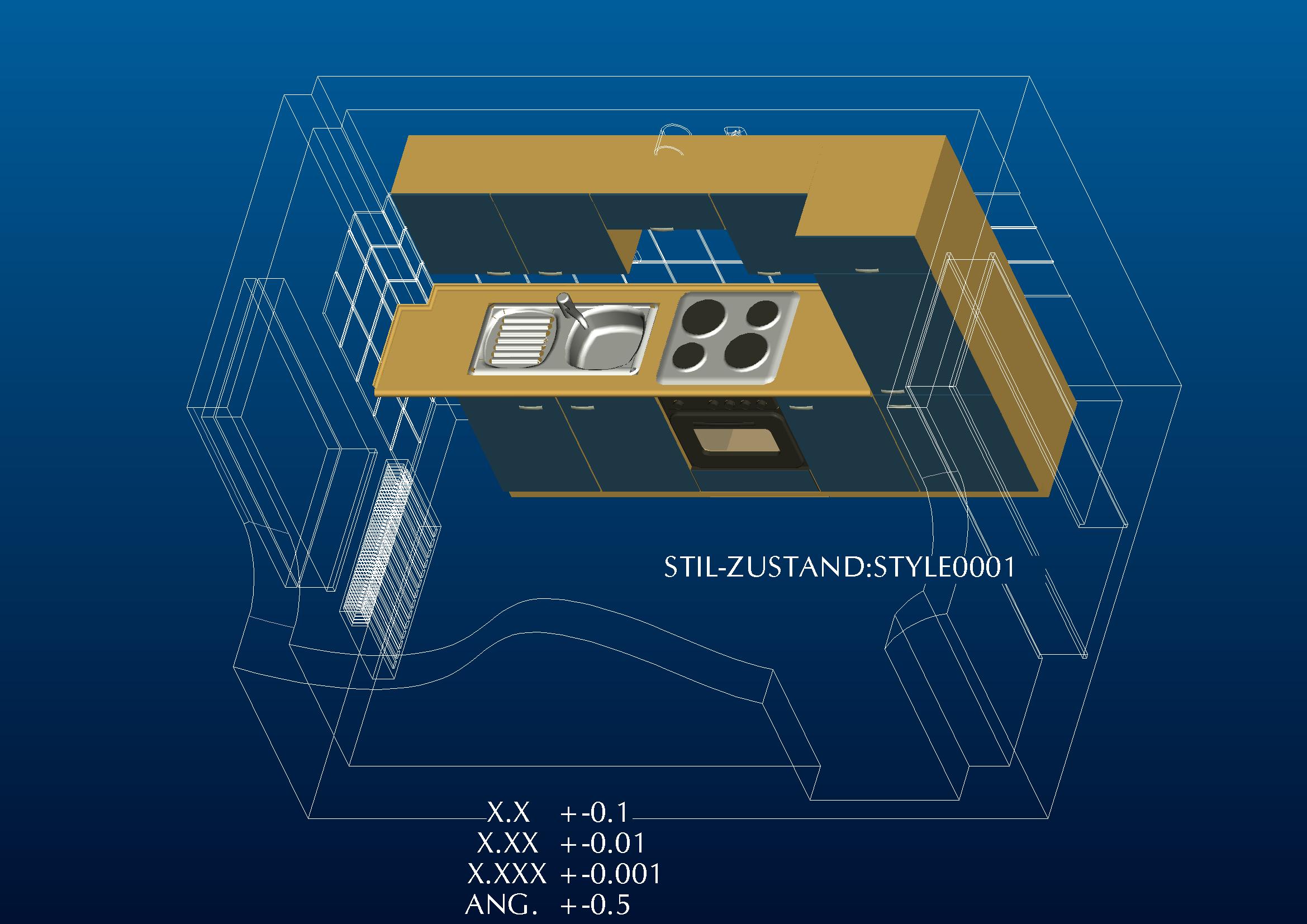

Hi Leute,
arbeite gerade an einer Baugruppe mit vereinfachter Darstellung um nicht ständig alle nicht benötigten Teile ausblenden zu müssen.
klappt soweit ganz gut...
nun will ich aber ein .jpg dieser Darstellung als Kopie speichern (ohne die Stil-Zustand-Info, die mir fast die gesamte Baugruppe verdeckt) Das Koordinatenkreuz konnte ich leicht über die Umgebung ausblenden. Für diese Info allerdings hab ich bisher nix zum Ausblenden gefunden ;-(
weiß jemand Rat?

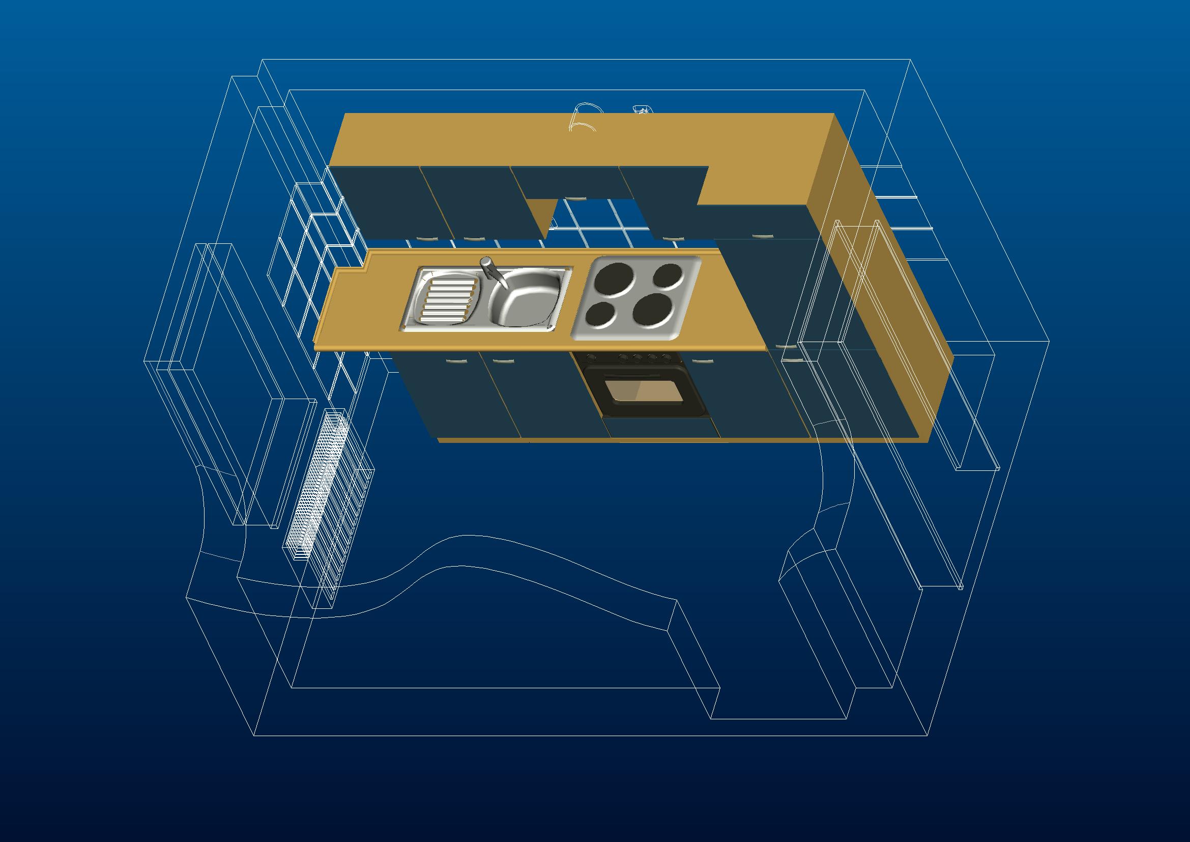

Wenn ich hier was reinstelle hab ich's verifiziert. Ich will das nicht einfach so stehen lassen, das es nicht geht. Mit der config-Option gehts auf jeden Fall. Vieleicht hast du auch hier nicht genau das gemacht was ich geschrieben habe. Die Option greift nicht direkt, sondern erst nachdem man das "aktuelle Fenster mit der Baugruppe" geschlossen hat und wieder öffnet. Vieleicht hab ich mich ein bischen undeutlich ausgedrückt und es ist vestanden worden , das man das config-Fenster schließen muß.
Anbei ein Beispiel. Gut es ist die Küche meiner Tochter, hatte gerade keine andere Baugruppe zur Hand, die relativ neutral ist.
Vieleicht haben wir ja uns total mißverstanden und du (derek) meinst eine ganz andere "Info" am Bildschirm. Wenn's das ist, bitte auch mal ein Bild reinstellen.

Ja Du hast mich da schon genau richtig verstanden
(meinte genau die Info auf dem Bild von der geräumigen Küche deiner Tochter ;-)
