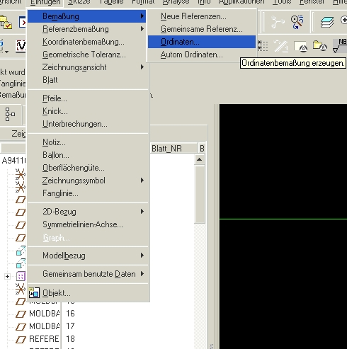

hallo,
maße in ordinatenmaßkette hinzufuegen: - einfuegen - bemaßung - ordinaten, ordinatenbasis wählen und nun der reihe nach die hinzu zufuegenden maße "abklicken".

...maße in ordinatenmaßkette hinzufuegen: - einfuegen - bemaßung - ordinaten, ordinatenbasis wählen und nun der reihe nach die hinzu zufuegenden maße "abklicken"...
Benutzt du wirklich Wildfire2?? Bei mir geht genau das nämlich nicht mehr.

erstellt am: 01. Jul. 2005 13:07    Editieren oder löschen Sie diesen Beitrag!  <-- editieren / zitieren -->   Antwort mit Zitat in Fett Antwort mit kursivem Zitat    Unities abgeben: 1 Unity (wenig hilfreich, aber dennoch)2 Unities3 Unities4 Unities5 Unities6 Unities7 Unities8 Unities9 Unities10 Unities Nur für andre.hofmann 10 Unities + Antwort hilfreich
steht doch im profil drin
wir arbeiten mit wf2 M050
... und da geht das

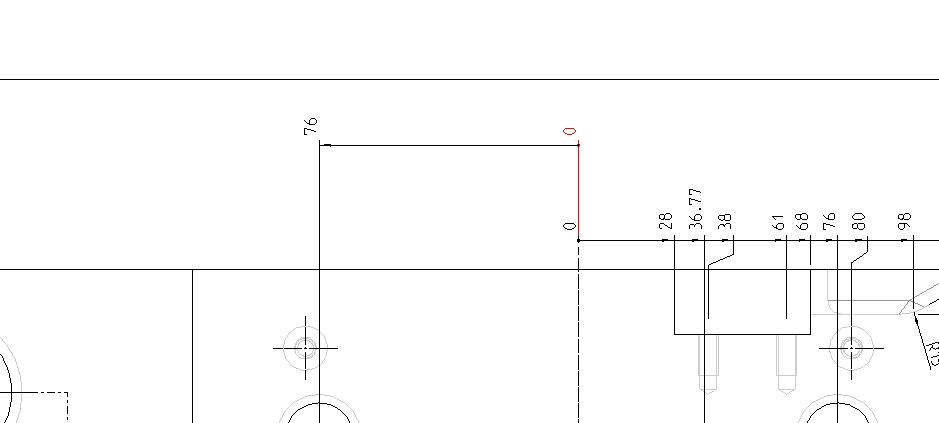

erstellt am: 01. Jul. 2005 13:40    Editieren oder löschen Sie diesen Beitrag!  <-- editieren / zitieren -->   Antwort mit Zitat in Fett Antwort mit kursivem Zitat    Unities abgeben: 1 Unity (wenig hilfreich, aber dennoch)2 Unities3 Unities4 Unities5 Unities6 Unities7 Unities8 Unities9 Unities10 Unities Nur für andre.hofmann 10 Unities + Antwort hilfreich
@andre: schon möglich das es an der wochenversion liegen könnte
@arni1: wenn ich deine befehlsfolge anwende habe ich quasi 2 nullpunkte (siehe bild) und ich muss die linearen bemassungen schon erzeugt haben damit ich diese umschalten kann.
bei meiner variante erzeuge ich die bemassung gleich als ordinaten mit dem gleichen nullpunkt wie die vorhandenen ordinaten.
[Diese Nachricht wurde von bruce am 01. Jul. 2005 editiert.]

erstellt am: 01. Jul. 2005 14:26    Editieren oder löschen Sie diesen Beitrag!  <-- editieren / zitieren -->   Antwort mit Zitat in Fett Antwort mit kursivem Zitat    Unities abgeben: 1 Unity (wenig hilfreich, aber dennoch)2 Unities3 Unities4 Unities5 Unities6 Unities7 Unities8 Unities9 Unities10 Unities Nur für andre.hofmann 10 Unities + Antwort hilfreich
@Bruce
Muß ich leider wiedersprechen, ich kann
Maß wählen,
#Editieren
#Ordinaten/Linear_umschalten
und schon vorhandene Basislinie wählen!
Bemassung gleich als ordinaten erzeugen ist schon klar. Das war aber nicht die ursprüngliche Frage. Da gings doch um das nachträgliche
Umstellen einer Linearbemaßung zu einer Ordinatenbemaßung.

Also, ich gehe folgendermaßen vor:
Variante1:
- Maß markieren
- Editieren / Ordinaten/Linear umschalten
-> es läßt sich kein Nullpunkt markieren
Variante2:
- Einfügen/Bemaßung/Ordinaten
- markieren des Nullpunktes
-> es lassen sich nur noch KE's, aber keine Bemaßung mehr auswählen
Mich hat aber inzwischen die Info erreicht, das dies wohl ein Bug in der F000 ist. Oder hat irgendjemand die F000, wo dies funktioniert????
