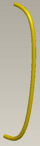

Gibts eine Möglichkeit ein kabel (mittels Spline und Querschnitt) zu skizieren welches immer eine konstante Länge (Kurvenlänge) zB 30mm besitzt ? Die Splinelinie sollte veränderbar sein ohne jedoch die abgewickelte Länge von 30mm zu überschreiten....?!

Gibt es:
Spline skizzieren + Skizzenelement (Bogen oder Linie), dann Spline + Element auswahlen, #Bemaßung umwandeln #Umfang und varaibles Maß auswählen.
Nur mit dem Spline allein kann man keine Umfangbemaßung erzeugen (bitte korrigieren, wenn's doch geht)

Jetzt korrigier ich mich selbst, geht doch:
Spline auswählen, #Bemaßung umwandeln #Umfang und varaibles Maß wählen

Also nochmal kurz zum verstehen.. will ein Flachbandkabel konstruieren welches gebogen werden soll. Jedoch eine Länge von 30mm konst. haben soll . . bekomm ne Kriese! Pro E Wildfire hat doch Grenzen . .

erstellt am: 28. Jun. 2005 16:13    Editieren oder löschen Sie diesen Beitrag!  <-- editieren / zitieren -->   Antwort mit Zitat in Fett Antwort mit kursivem Zitat    Unities abgeben: 1 Unity (wenig hilfreich, aber dennoch)2 Unities3 Unities4 Unities5 Unities6 Unities7 Unities8 Unities9 Unities10 Unities Nur für ClemensH 10 Unities + Antwort hilfreich
Wenn Du das Flachbandkabel sowohl gerade (ungebogen) als auch gebogen brauchst:
#Ziehen #Körper,
dann Biegen mittels
#Spezial #Steuerkurvenbiegung (mit Spline+ Umfangbemaßung+ Beziehung Umfang=Länge des Ziehkörpers), die Steuerkurvenbiegung in die Familientabelle aufnehmen.

Habe mich mal mit einem ähnlichen Problem befasst. Habe letztendlich einen Kurvenzwischenpunkt (Bezugspunkt als Versatz) genutzt (bei einer Kurve durch Punkte) und dann über BMX eine feste Länge der Kurve (Messen KE) über einen variablen Punktversatz eingestellt (Durchführbarkeitsanalyse).
Mit anderen Worten: BMX verschiebt den Punkt so lange, bis die Kurve eine gewünschte Länge erreicht.
Lieber wäre mir die Steuerung der Tangentenlängen gewesen, aber das geht nur mit ISDX und das hatte ich dort nicht zur Hand...
...hab´s gerade mal mit einem ISDX Spline durchgekaspert:
Ich kann Anfangs und Endpunkt des Splines beliebig verschieben (ausgenommen Abstände, die größer als die Splinelänge sind, natürlich...), nach dem Regenerieren ist die Splinelänge immer gleich.
