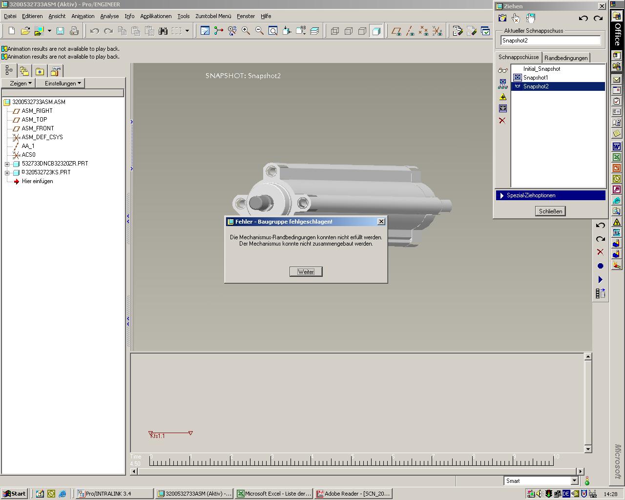

Hallo zusammen
Möchte mich jetzt gerne ein wenig mit animationen auseinander setzen!
haben das leider nicht in der Pro E Schulung durchgemacht.
Da ich mit Vorrichtungen zu tun habe wollte ich fragen ob sich da jemand auskennet z.b einen Zylinder ein und ausfahren zulassen habe einiges versucht komme aber nicht auf den grünen Zweig. anhand des Bildes seht ihr die Fehlermeldung Bitte um rückmeldung
besten dank im vorraus

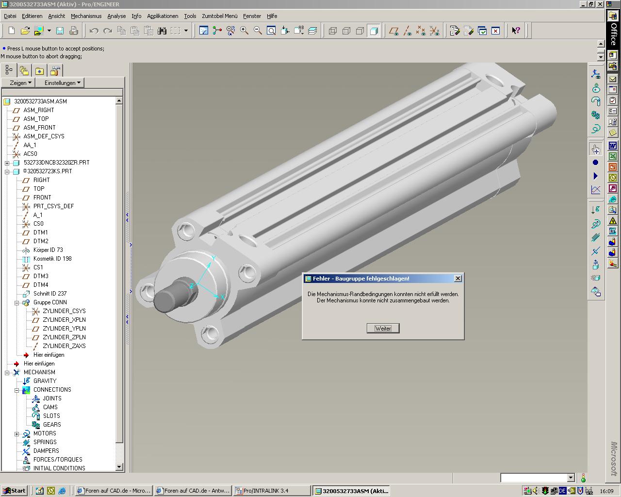

Hallo Shaine,
hast du es schon geschafft die Stange verschiebbar in den Zylinder zu bauen ? Dies definiert man unter den Einbaubedingungen unter Verbindungen. Gehe dann in den Mechanismus-Modus, fasse die Stange an und versuche sie zu bewegen.
Oder hast du schon einen Motor definiert ?

dem Screenshot nach arbeitest Du mit der "Design Animation Option" (Applikationen -> Animation). Das ist ein präsentationsorientiertes Modul und nicht unbedingt zum Darstellen von kinematischen Abläufen geeignet.
Wenn Du "nur" die Bewegung darstellen möchtest, solltest Du Applikationen -> Mechanismus wählen.
Zuvor musst Du die beweglichen Teile mit Gelenken aufeinander positionieren, das geht im normalen Baugruppenmodus durch Umschalten auf den Reiter Verbindungen im Definitionsfenster für die Baugruppenbedingungen.
Schau' mal auf der PTc Website, da müsste es einen "Task Guide" oder ähnliches zum Anwenden der Mechanismus-Funktio geben. Ist kein Hexenwerk, aber so ganz ohne Anleitung, naja...

habe versucht mal die komponete zu ziehen geht aber nicht dann kommt der gleiche fehler mit den randbedingungen der Zylinder ist ein Standart von Festo normalerweise müsste man ihn ohne weiter bewegen können oder?Also wie gesagt bin da noch ein anfänger mit animationen.
hab bei uns im infopool geschaut ob ich da was finde zwegs animationen doch ohne erfolg bin da so der einzigste was das braucht
denn es ist sehr hilfreich um die funktion einer vorrichtung zu sehen
bis zum einbau des Motors bin ich leider noch nicht gekommen ;(

wie ist die Zylinderstange eingebaut? Hast Du die Empfehlung von Manuel befolgt?
Festo Standarteinbau der Kolbenstange kann nicht funktionieren, da meistens auf Koordinatensystem (nicht ProE-Koordinatensystem) eingebaut wird.

ja du hast recht kann ja logischerweise so gar nich funktionieren
werde den zylinder slber modilieren dann schau ich ob ich es so hinbekomme danke
