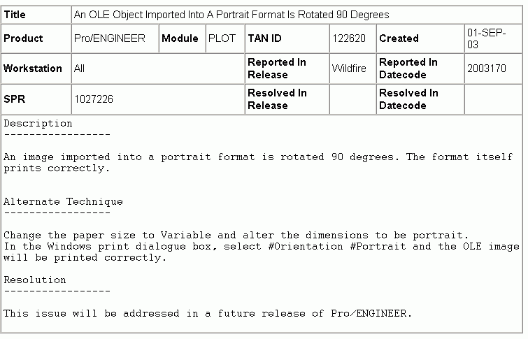

Hallo Pro/Eler,
folgendes Problem:
ich habe eine CorelDRAW 8 Datei (Kundensymbole) in eine Pro/E
Zeichnung eingefügt.
Beim Ausdrucken wird die Zeichnung an sich richtig ausgedruckt nur
das eingefügte Objekt (Kundensymbole) wird um 90° gedreht und
verzerrt ausgedruckt.
Beim Plotten auf dem HP designJet 600 wird das eingefügte Objekt
garnicht ausgeplottet. Hier gehe ich davon aus, das der Plotter
diese Symbole nicht plotten kann. Oder liege ich da falsch?
Hat jemand eine Lösung für mein Problem?
OK einen neuen Plotter, aber leider bekomme ich so schnell keinen.
Vielen Dank im Voraus für Eure Hilfe.
Gruß, Taiko

1. wenn du hier im Forum nach ole suchst wirst du etliches an Probleme aufgelistet finden
2. Es gibt für WF und WF2 TAN'S zum Thema Plotten von ole Objekten
3. designjet als Pro/E interner Drucker geht nicht Windows Druckmanager auf diesen Drucker müsste gehen unter Beachtung von 2.
4. Notnagel-Methode Drucke Pro/E-Zeichnung als Tiff und setze in einer Bildverarbeitung deiner Wahl das Symbol rein und ausdrucken
