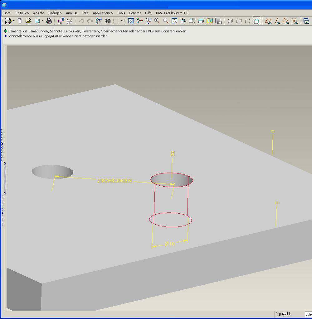

wie kann ich die Abmessungen eines KE's ändern, nachdem die Bemaßung in der Zeichnung auf Ordinatenbemaßung umgestellt wurde.
Wenn ich das KE editiere erhalte ich nur noch ein Maß.
Wie kann auch das zweite Maß geändert werden?

Vermutlich sind das zwei Maße, die in der Darstellung übereinander liegen.
Zur Not müsste aber immer funktionieren, das KE (erstes Teil im Muster) im Modellbaum auszuwählen und seine Definition zu editieren.

@UJung: Hast recht, Maße liegen übereinander. Das Problem ist aber, das beide Maße zu einem KE gehören.
@U_Suess: Sicher ist das in der Zeichnung möglich, nur wenn Du in einer Baugruppe Maße anpassen mußt ist es aufwändig, immer die Zeichnung aufzurufen. Das Bild ist nur als Beispiel gedacht.
Gibt es keine Option, die solche Maße direkt mit Versatz anzeigt?

Du hast recht bei Muster und NC-Bemassung kommt sowas vor, das eigentlich nicht sein dürfte
(Aktueller SPR neue Maße bei Tabellenmuster liegen in der Zeichnung alle übereinander, Workaround alle selektieren nach linear umschalten und wieder nach NC schalten )
In WF2 gibt es die Option den Text eines Maßes zu verschieben oder das ganze Maß zu verschieben Vielleicht hilfts
#Maß selektieren #RMT #Eigenschaften #Bewegen oder Text bewegen

Na dann muß das halt so gemacht werden.
Trotzdem ist das nicht ideal.
