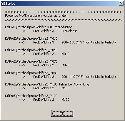

proeversionen.vbe.txt
hi,
wen's interessiert, wozu man das gebrauchen kann, sollte mal die angehängte datei ausprobieren (einfach .txt aus dem dateinamen entfernen) :-)
cu
fossy
                  baumrasen.de
--< UPDATED >--
[Diese Nachricht wurde von fossy am 24. Jun. 2005 editiert.]

hallo nochmal,
schade, dass hier nicht mehr raus kommt.
wer nicht weiß, wie man in die pro/e-dateien schaut (und eine andere als die schon erwähnten pro/e-wochenrelease-versionen hat), kann das "tool" aus dem obigen beitrag nutzen, um mir die entsprechende nummer mitzuteilen. danke :-)
hi,
also ich hab mal 'ne aktualisierte version des scriptes rangehängt.
... aber scheinbar braucht das niemand außer mir
naja, macht nix. wäre trotzdem schön, wenn noch ein paar "codes" für wildfire dazukommen würden...

hi,
Original erstellt von anagl:
...Oder mache ich hier einen Denkfehler?...
ne, du machst keinen denkfehler.
aber hast du dich schonmal gefragt, wie man rauskriegt, was für pro/e-version(en) auf irgendeinem rechner installiert sind, ohne pro/e auf dem rechner zu starten?
hi,
also das mit der liste hat sich jetzt erledigt
... dank giatsc bin ich noch mal in mich gegangen, und hab mein script angepasst (siehe anhang).
man kann es direkt ausführen, über eine dosbox mit csript.exe oder auch mit rechte maustaste auf ordner und dann "senden an" (wenn es dort verlinkt ist). über "senden an" (also mit übergebenem ordner als parameter) spuckt das script noch'n bisschen mehr aus (die Anzahl der angezeigten Zeichen in der MsgBox sind irgendwie begrenzt...)
cu
fossy
              baumrasen.de
[Diese Nachricht wurde von fossy am 08. Jul. 2005 editiert.]
