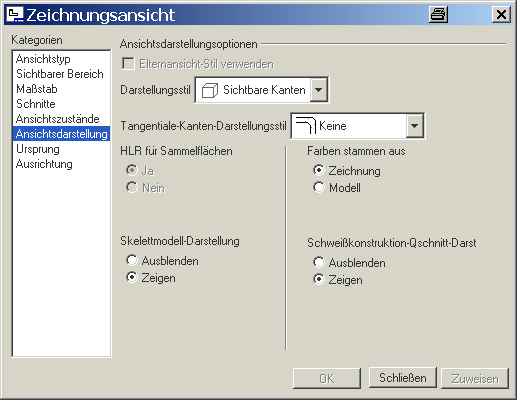

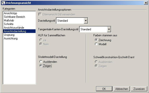

erstellt am: 08. Jan. 2008 07:00    Editieren oder löschen Sie diesen Beitrag!  <-- editieren / zitieren -->   Antwort mit Zitat in Fett Antwort mit kursivem Zitat    Unities abgeben: 1 Unity (wenig hilfreich, aber dennoch)2 Unities3 Unities4 Unities5 Unities6 Unities7 Unities8 Unities9 Unities10 Unities
Guten Morgen zusammen!
Da ich jetzt auf die Wildfire 3.0 umgestellt habe, muß ich nach langer Zeit das Thema wieder aufwärmen:
Mit welcher Config- oder DTL-Option stelle ich den Schalter so, daß die Skelette in der Zeichnung standardmäßig angezeigt werden? (Siehe Bild)
Ich kann da - auch in meinen alten Unterlagen - nichts finden!
Kann mir jemand weiterhelfen?
