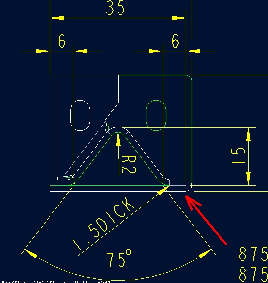

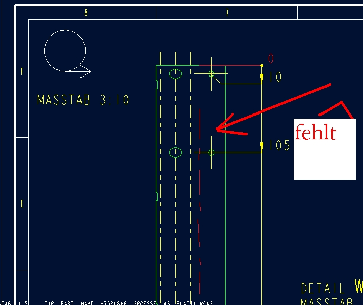

... habe die Abwicklung (flat) auf der Zeichnung abgelegt, und lasse mir alle Achsen (Biegelinien und Sonstige) der Ansicht zeigen. Wieso erscheinen die Achsen der angesetzten Falze nicht? Geht das nicht, oder mache ich etwas falsch?
Danke im Voraus. Schönen Tag. Stefan

die Falze werden auch mitabgewickelt ? Welche Geometrie habe den die Falze ? Vielleicht Screenshot.

.. screenshots anbei, Falze sind in Pro/E 2001 mit dem KE:
Falz -> FLUSHED_HEM
erzeugt. Abgewickelt werden die Falze. Geometrie ist eine flache Lasche (die Frage nach der Geometire des Falzes verstehe ich aber nicht - gibt es andere Geometrien?).

Zum, frustlevel wegen FLUSHED_HEM siehe http://ww3.cad.de/foren/ubb/Forum12/HTML/003718.shtml und soweit ich mich erinnern kann klemmt es auch bei Biegeachsen (in WF2 ist ganz neu designt)

Hallo SFroemer,
unter WF2 wird bei einer abgewickelten Falz eine Achse durchgelegt.
