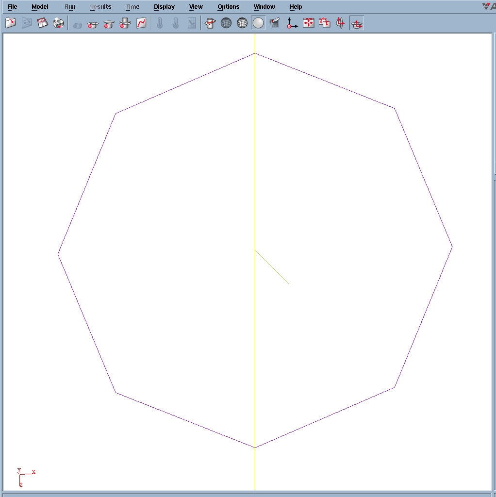

Werte Pro/Eler
Gibt es eine Möglichkeit eine simple Kreisauflösung zu erhöhen.
Ausgangslage ist eine Bohrung 0.8 jene wird mit IGES ausgeleitet.
Auf dem Zielsystem ist die Bohrung natürlich nicht mehr rund. (eckig)
Muss ich die Ausgabe in der config.pro ändern oder in einer IGES-Einstellung ?
Freundlicher Gruss
Othmar
Merci für die Hilfe

Hallo Othmar,
eine Bohrung sollte aus einem Zylinder bestehen. Und zwar auch nach dem Export und Import.
Wenn Sie eckig dargestellt wird, ist das wahrscheinlich kein Problem mit dem IGES, sondern einfach eine Einstellungssache der grafischen Darstellung im Zielsystem.
In Pro/E gibt es dazu die Kantenqualität, in CATIA den SAG-Wert, in anderen Systemen weiss ich es nicht, gibt's aber bestimmt überall.
Grüße,
Manuel

Hallo manuki
das hat nicht gefruchtet, die Kantenqualität habe ich auf sehr hoch gesetzt.Ich meinte da gibt es irgend eine Einstellung um die Kreise ohne 8-Eck (Feiner)auszugeben.

Wenn Du die Kante im Zielsystem analysierst, ist das dann ein Kreis oder ein Polygon?

1. würde ich mal die eigenen config#s durchschauen
Stehen dort irgendwelche Einträge mit iges* oder intf* drin Wenn ja welche?
2.Mit welcher Genauigkeit bist du unterwegs absolut oder relativ
3. Welches Zielsystem oder stelle einfach mal eine Test-Datei rein. Einig haben garantiert die Möglichkeit das mit Fremd-Systemen zu testen
