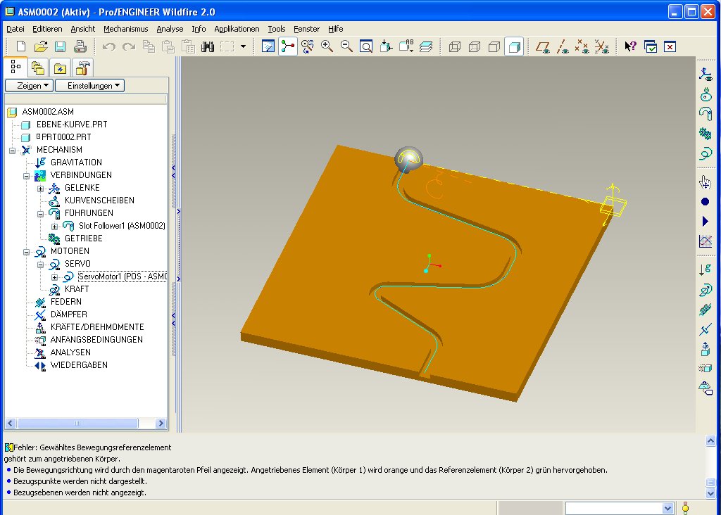

Hi, fange gerade neu mit Mechanismen an,
was mache ich falsch:
Habe eine Ebene und eine Kugel über Standardplatzierung in eine Baugruppe eingebaut, eine Kurvenlinie auf der ebene definiert (gerade Linie mit 2 Endpunkten!), einen Bezugspunkt in der Kugel;
beim Erstellen der Führungskopplungsverbindung kommt immer die Fehlermeldung, daß die Kurve und der Bezugspunkt nicht auf demselben Teil liegen dürfen, das tun sie aber doch gar nicht...???
(Die Kugel soll nur mal an der Kurve entlanglaufen...!)
Bin über jeden Tip dankbar...
Sonja

wo liegt noch mal die Kurve? Baugruppenbezug??? Die Kugel ist mit default eingebaut - bewegt sich also nicht zur Baugruppe! Die Einbaubedingungen müssen immer so sein, dass sie die gewünschte Bewegung erlauben. Auch solltest Du Gelenke benutzen statt Constraints.
Helfen Dir diese Fragen? Wenn nicht, stell mal Deine Baugruppe rein.

Also die Kurve sollte im Einzelzeil der Ebene, sowie der Punkt auch im Einzelteil und nicht in der Baugruppe erstellt sein.
Ebene meinetwegen über Standard einbauen, Kugel in der Nähe der Kurve "ohne Bedingungen" einbauen.
Dann sollte nichts schief gehen.

Ich habe alle Punkte und Kurven in den Teilen erzeugt...
Die Kugel habe ich jetzt nur teildefiniert eingebaut, so funktioniert zumindest die Verbindungserzeugung, aber ist es nicht möglich, die Kugel trotzdem komplett zu definieren, irgendwie habe ich etwas gegen Teildefinitionen...?!?
Sonja

Ich kann auf der Führungskopplungsverbindung keinen Servomotor definieren, welche Antriebsart ist hierfür empfehlenswert???
Ich habe es mit zwei Servo-Antrieben entlang der Ebenen in X- und Y-Richtung ausprobiert, leider ohne Erfolg, zumindest erscheint kein Antrieb in der Analyse...?
(Die Kugel soll einfach nur der Führungsnut folgen, quasi als Test-Asm für weitere solcher Fälle!!!)
Hat jemand ein ähnliches Problem gelöst???
Sonja

ganz schnell zwischendurch:
-Kugel auf Ebenen einbauen
-umwandeln in Verbindungen (planar)
-Servo an eine der planaren Verbindungen setzen
sollte dann funktionieren
