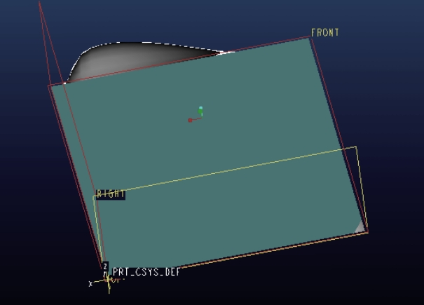

habe eine Freiformfläche erstellt, welche ich letzendlich aufdicken möchte. Dabei stört mich die nach wie vor vorhandene Basisfläche.
Wie "bekomme ich die weg"?

Indem du deine Basisfläche auf eine Folie (Layer) packst und diese Folie dann ausblendest (Folienstatus speichern nicht vergessen)
Habe ich dein Problem richtig verstanden?

....oder einfach ausblenden.
Fläche selektieren, RMB #Ausblenden

Die bleibt übrigens deswegen stehen, da Du das Freiformding nie wieder zurückverformen kannst, quasi als Notanker...

Besten Dank für die Antworten, werde die BAsisflächen auf ein Folie legen, das mit dem ausblenden finde ich nicht wirklich stabil
