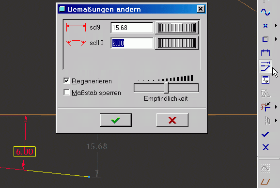

    erstellt am: 15. Mrz. 2006 17:57    Editieren oder löschen Sie diesen Beitrag!  <-- editieren / zitieren -->   Antwort mit Zitat in Fett Antwort mit kursivem Zitat    Unities abgeben: 1 Unity (wenig hilfreich, aber dennoch)2 Unities3 Unities4 Unities5 Unities6 Unities7 Unities8 Unities9 Unities10 Unities Nur für hans_w 10 Unities + Antwort hilfreich
    Original erstellt von DCN:
    und wenn das schwache Maß einfach nicht verschwinden will??? (dann Absichtmanager ausschalten, das schwache Maß wird stark und man kann es löschen )
    1. Also ich habe den Absichtsmanger seit mehreren  Jahren nicht mehr  absichtlich ausgeschaltet (Ausnahme Skizze schafft es nicht sich mit Absichtmanger zuregenerieren)
    2.Wenn ich eine Skizze nicht verstehe nehme ich das Bemaßung Dynamisch ändern und spiele die Problematik von schwachen Maßung durch
    Alois

    erstellt am: 16. Mrz. 2006 09:07    Editieren oder löschen Sie diesen Beitrag!  <-- editieren / zitieren -->   Antwort mit Zitat in Fett Antwort mit kursivem Zitat    Unities abgeben: 1 Unity (wenig hilfreich, aber dennoch)2 Unities3 Unities4 Unities5 Unities6 Unities7 Unities8 Unities9 Unities10 Unities Nur für hans_w 10 Unities + Antwort hilfreich
    Morgen Alois,
    sicherlich gibt es mehrere Möglichkeiten das Problem zu lösen. Dieses Phänomen ist, wie Michael richtig geschrieben hat, entstanden weil Pro/E bestimmte Bedingungen angenommen hat (schwache Bedingungen). Das heraus zu finden ist manchmal langwieriger als einfach weg löschen . Gestern habe ich mit einem Kollege die Diskusion hier erzählt, er meint, er hat das selbe Problem gehabt und nur seit WF2 (soweit ich mich erinern kann, ist mir auch nur bei WF2 pasiert), aber anders gelöst (er hat dann mehrere Maßen weg gelöscht).
    Übrigens das dynamische Ändern benutze ich sehr gern, um einfache Mechanismen oder Zustände des Bauteils zu testen.
