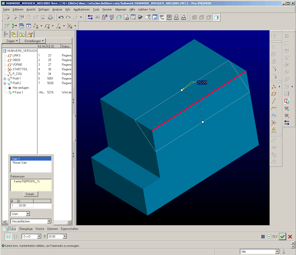

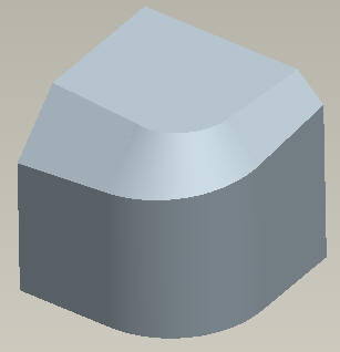

!!!*HILFE*!!!
Wie erstelle ich eine variable Fase???
Bei Rundungen funktioniert es jedenfalls!!!
Bitte helft mir...
(Pro ENGINEER Wildfire 2.0)

Hallo ludesch,
variable Fasen gibt es nicht als KE!
Alternativen sind ein gezogener Verbund, der variabel gezogene Schnitt oder zB. Kurven und Flächen und ein Materialschnitt.
Kennst Du die gezogenen Schnitte?

erstellt am: 17. Jun. 2005 11:01    Editieren oder löschen Sie diesen Beitrag!  <-- editieren / zitieren -->   Antwort mit Zitat in Fett Antwort mit kursivem Zitat    Unities abgeben: 1 Unity (wenig hilfreich, aber dennoch)2 Unities3 Unities4 Unities5 Unities6 Unities7 Unities8 Unities9 Unities10 Unities Nur für ludesch 10 Unities + Antwort hilfreich
Habe oben noch ein Bildchen angehängt:
Variabel gezogener Schnitt, im Skizzierer eine Beziehung sdx=20+20*trajpar. Dann läuft die Fase entlang der Kante von 20-40mm...
:cybernuth:
