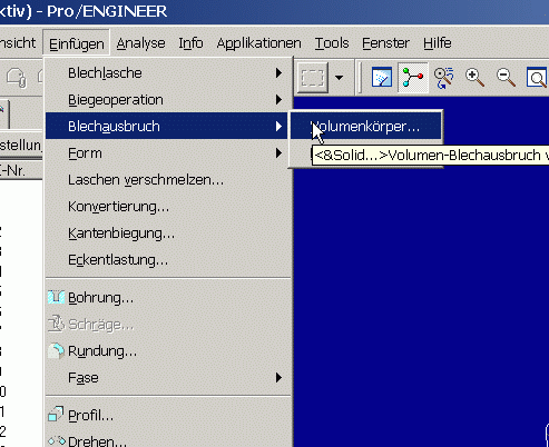

erstellt am: 17. Jun. 2005 10:33    Editieren oder löschen Sie diesen Beitrag!  <-- editieren / zitieren -->   Antwort mit Zitat in Fett Antwort mit kursivem Zitat    Unities abgeben: 1 Unity (wenig hilfreich, aber dennoch)2 Unities3 Unities4 Unities5 Unities6 Unities7 Unities8 Unities9 Unities10 Unities Nur für 2stroker 10 Unities + Antwort hilfreich
Original erstellt von 2stroker:
Problem ist, hier und heute Arbeite ich mit einer CAD Workstation Was will mir die Textdatei sagen?
Du lädst die Datei runter benennst die Datei um zylinder.prt.txt im zylinder.prt
Nicht einfügen Profil sondern Blechausbruch Volumenkörper
Nicht abrollen sondern Abwickeln

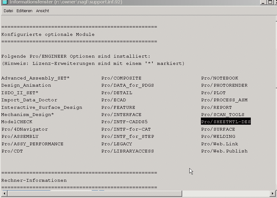

anagl
Beiträge: 4566
Registriert: 28.05.2001
CREO2 M140
PDMLink 10.2 M020
HW diverse
erstellt am: 17. Jun. 2005 14:56    Editieren oder löschen Sie diesen Beitrag!  <-- editieren / zitieren -->   Antwort mit Zitat in Fett Antwort mit kursivem Zitat    Unities abgeben: 1 Unity (wenig hilfreich, aber dennoch)2 Unities3 Unities4 Unities5 Unities6 Unities7 Unities8 Unities9 Unities10 Unities Nur für 2stroker 10 Unities + Antwort hilfreich
Hast du Wildfire 2 dann muß es im Blech-Modus so ausschauen (oder jemand hat das total umkonfiguriert
Alois
2stroker
Sehen Sie sich das Profil von 2stroker an!   Senden Sie eine Private Message an 2stroker  Schreiben Sie einen Gästebucheintrag für 2stroker
Beiträge: 71
Registriert: 21.03.2005
erstellt am: 17. Jun. 2005 15:03    Editieren oder löschen Sie diesen Beitrag!  <-- editieren / zitieren -->   Antwort mit Zitat in Fett Antwort mit kursivem Zitat    Unities abgeben: 1 Unity (wenig hilfreich, aber dennoch)2 Unities3 Unities4 Unities5 Unities6 Unities7 Unities8 Unities9 Unities10 Unities
So sieht das aus, nur leider immer grau hinterlegt...
Haben wir hier das Belchpaket nicht?
Aber dann dürfte es ja gar keine Blechumgebung geben... Bahnhof!
Das sieht doch danach aus, dass die Sheetmetal-Lizenz nicht auf der Maschine ist oder das Netzwermodul nicht aktiviert ist (#Tools #Netzwerkmodule) .
Weil ohne Lizenz kann man vorhandene Blech-Ke's ändern, aber keine neuen definieren.
HTH Was sagt eigentlich der Administrator dazu?
Alois
Ich kann ja aber in den Blechmodus wechseln, nur dort nicht das anklicken was beschrieben war! Au man, gibts des
Nochmal ein letzter Versuch von mir
Gehe auf Hilfe Technical Support Info und schaue ob bei den konfigurierten Modulen irgendwas mit Sheetmtl steht --> siehe mein Bild
Alois

Hallo, das bekommen wir auch noch hin
(Vielleicht ist die Vereinheitlichung in der Benutzeroberfläche bei Sheetmetal und WF2 für eienen Anfänger verwirrend, da etliches modernisiert ist anderes noch nicht)
Du brauchst IMHO einen blechausbruch http://ww3.cad.de/foren/ubb/uploads/anagl/Blechausbruch.png.gif
Skizzierst auf einer Ebene durch die Mitte Materialseite ist innerhalb des Schnittes legst deine Richtung und Tiefe fest (Nächste)
und definiesrst deine Verfahrfläche (aussen oder innen)
d.h. die Seite auf der deine Skizze projeziert wird und dann wird senkrecht zur Blechdicke der Ausbruch rausgeschnitten.
In dem erwähnten Tutorial ist leider nur ein Schnitt in der Ebene drin und dort ist es egal ob man den als Profil(Volumen)Schnitt oder als Blechausbruch definiert .
Vielleicht übst du mal an einen ebenen Teil.
Oder du verfolgst eine ganz anderen Ansatz Machst das Teil im Part Modus und wechselst dann mit #Applikation  #Blech in den Sheetmetal siehe oben Amino und jomawwe
Viel Erfolg
Alois
