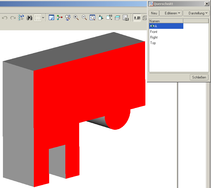

Wenn ich bei WF bei einem Bauteil ein Querschnitt erzeuge mit Hilfe des Querschnittsmanagers, wird dieser Querschnitt rot eingefärbt oder Schraffiert (siehe Bild). Wie kann ich die ursprüngliche Farbe der Bauteile beibehalten?
Danke und Gruss
Ambi

Im Ansichtsmanager bei Querschnitt > Darstellung "Schraffur zeigen" einstellen, sowie rechte Maustaste auf den Querschnittsnamen und dann "Sichtbarkeit", oder "Sichtbarkeit aufheben" anklicken.

...oder auf WF2 warten. Da ist die Q-Schnittsfläche in der Bauteilefarbe dargestellt.
Schön wäre ja, man könnte einstellen, ob die Fläche rot oder bauteilefarben wird...

Vielen Dank cbernuth@DENC!
Genau das wollte ich wissen
