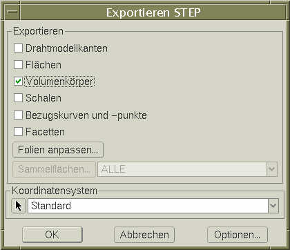

Hallo Pro/E-ler,
habe gerade ein Step -modell eingelesen.
Jetzt möchte ich aus dem Flächenmodell ein Solid machen.
Wie mach is´ch das denn nun ???
(Wildfire I)

Flächen schliessen !
Suche nach "Import" und "Reparieren"

Hallo mjack,
Wenn alles als ein geschlossener Flächenverbund importiert wurde: Import-KE markieren -> Definition editieren -> Editieren;Attribute -> Solid anhaken -> Ok -> grüner Haken in rechter Iconleiste.
Wenn es kein geschlossener Verbund ist, kommst Du über Definition editieren und den Menüeintrag Geometrie an die Funktionen zum Flächen reparieren. Je nach Lizenz gibt es manuell und automatisch.

hallo mjack,
bevor du die von manuel beschriebenen schritte ausführst, stell erst einmal die genauigkeit auf absolut ein. hier den wert wählen mit dem du dann später weiter arbeiten willst.
wir arbeiten mit einer abs. genauigkeit von 0.002

Hallo mjack,
man sollte zuerst das step-file auf seine Genauigkeit untersuchen. Dazu mit einem Editor öffnen und das Wort "uncertainty" suchen. Dahinter steht die Genauigkeit des erstellten Modells. Nun Starteil erzeugen und Genauigkeit absolut auf diesen wert einstellen. Jetzt das step-file einfügen.

Hallo noch mal,
ich habe schwierigkeiten beim Umsetzen der Lösungen.
"Attribute -> Solid anhaken"
wo find ich das denn ? Steh ich auf dem Schlauch ?
Hab es auch mal mit einem Startteil probiert,
kann dann aber die STP Datei nirgendwo einfügen!

hallo mjack,
vielleicht solltest du mal die suche benutzen, zu diesem thema wurde hier schon einiges geschrieben.
aber sei´s drum.
also: das teil markieren - definition editieren - editieren - ke_eigenschaften - jetzt kannst du den haken setzen.

Hallo mjack,
vielleicht gibt es auch die Option, vom Erzeuger des Step-Files ein Volumenmodell zu erhalten. Pro/E bietet ja diese Möglichkeit, verschiedene andere CAD-Programme garantiert auch. Die Reparatur von Flächenmodellen kann, vor allem wenn man unerfahren ist, beliebig aufwändig werden.
