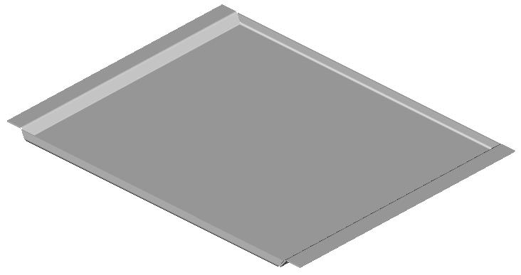

habe wieder mal ein Problem mit dem Blech....
Kann mir jemand behilflich sein, und mir sagen wie ich das angehängte Teil
In ein Blech konvertieren kann???
Wäre euch sehr dankbar.....

... dieses teil ist doch schon ein blech!?!

Ja, das schon, ich möchte es jedoch mit aufgetrennten Kanten,
und "richtigen" Biegungnen haben.
Habe deshalb versucht das Teil mittel Volumenkonvertierungs-KE
zu bearbeiten, leider aber nur mit sehr mäßigem (keinem) Erfolg....

so schwer ist es nicht. Meinst so etwas wie im Bild.
Leider kann ich das Teil nicht einstellen. Schicke mir 'ne Mail, dann kann ich dir's rüberbeamen.
Du solltest noch an deiner Aufbaustruktur arbeiten. Dein Volumenmodell würde sich einfacher mit 2-3 KEs aufbauen lassen.
