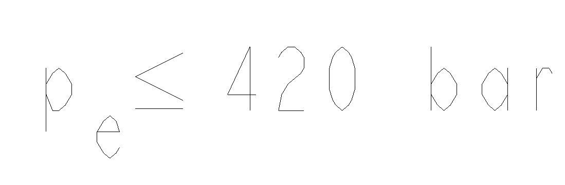

guten morgen...
könnte mir bitte jmd. dabei helfen das zeichen ≤ in eine notiz einzubauen? leider hier kein word auf dem rechner, dass ich's kopieren und einfügen könnte. die lösungen in unten genanntem link scheinen mir irgendwie alle ein wenig gepfuscht
danke & grüßle,
docci
http://ww3.cad.de/foren/ubb/Forum12/HTML/000445.shtml

wie ist es damit:
Erzeugen kleiner-gleich (äquivalent größer-gleich)
1. Notiz erzeugen
z.B. {0 :p}{1:@-e@#}{2:<420 bar}
2. über Eigenschaften Notiz ändern {0 :p}{1:@-e@#}{2:<}{3:420 bar}
3. jetzt kann mit FORMAT>TEXTSTIL der Textstil NUR(!) für das KLEINER-Zeichen in cal_grek geändert werden.
4. ERGEBNIS: siehe anhang

docci
Dipl.-Ing. (FH)
Sehen Sie sich das Profil von docci an!   Senden Sie eine Private Message an docci  Schreiben Sie einen Gästebucheintrag für docci
Beiträge: 219
Registriert: 01.04.2005
erstellt am: 15. Jun. 2005 10:29    Editieren oder löschen Sie diesen Beitrag!  <-- editieren / zitieren -->   Antwort mit Zitat in Fett Antwort mit kursivem Zitat    Unities abgeben: 1 Unity (wenig hilfreich, aber dennoch)2 Unities3 Unities4 Unities5 Unities6 Unities7 Unities8 Unities9 Unities10 Unities
hierzu gibt es einen sogenannten "extended ascii code", der aber IMHOIn my humble oppinion (Meiner Meinung nach) nicht anzuwenden ist... hab mich bezüglich ascii schon informiert.
gibt's weitere tips?

erstellt am: 15. Jun. 2005 10:51    Editieren oder löschen Sie diesen Beitrag!  <-- editieren / zitieren -->   Antwort mit Zitat in Fett Antwort mit kursivem Zitat    Unities abgeben: 1 Unity (wenig hilfreich, aber dennoch)2 Unities3 Unities4 Unities5 Unities6 Unities7 Unities8 Unities9 Unities10 Unities
okay, opps technik hat funktioniert... dankeschöööön
