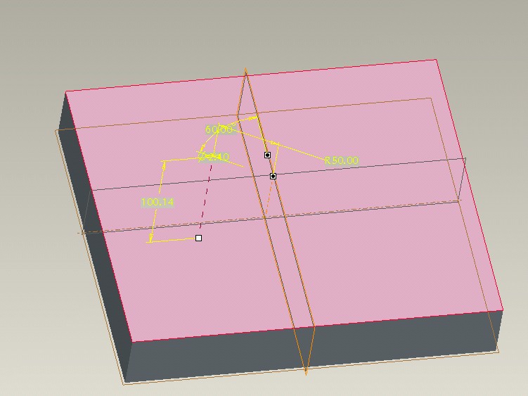

Hallo zusammen. Habe folgendes Problem:
Ich möchte 4 Bohrungen auf einem 114mm Durchmesser erzeugen. Jetzt möchte er von mir bei radialer Ausrichtung immer 2 Sek. Referenzen habe. Wähle ich den Mittelpunkt aus, so kann ich auch den Durchmesser angeben, jedoch will er dann immer noch ne 2. Referenz haben. Als Primäreferenz habe ich die Oberfläche gewählt. Was mache ich mit der 2.? Auch die Suche in diesem Forum brachte mir keinen Erfolg.
Über eine Antwort würde ich mich sehr freuen.

Hallo Mestro,
sollen die Bohrungen in die Mantelfläche des Zylinders gebohrt werden?
Gruß Barbarossa

hallo mestro,
als 2.referenz wählst du z.b. eine ebene. dann kannst du den winkel eingeben mit dem du die bohrung platzieren willst.

Hi Mestro,
ich hatte gerade das selbe Übel, hab mir dann aber mit Bezugsebenen geholfen, Punkt auf der Fläche wo die Bohrung hin soll, dann Ebene Tangential dazu, dann geht es. Oder einfach Achse durch Fläche, da ne Ebene senkrecht drauf, tangential zur Fläche und schon gehts.

Skizze.pdf
So hier mal ein Bild, wie ich gerne 4 der Bohrungen hätte. Die Bohrungen kommen in den kleineren Durchmesser. Dass Maß hat er noch nicht aktualisiert. Wähle ich aber eine Ebene aus, so setzt er es immer bei der oberen Sekundär Referenz.
Weiß nicht, was ich falsch mache.

Sehr banal:
Steuerungstaste drücken und als zweite sekundäre Referenz eine der beiden Ebenen anwählen, die durch die Achse gehen. Winkel 0° einstellen (oder 90° je nachdem).
Bei Durchmesserbohrungen (oder radialen Bohrungen) ist die Plazierungsebene primär. Sekundär sind die Achse, um die gedreht wird, und eine Ebene, von der der Winkel weggemessen wird. Dies muss eine Ebene oder planare Fläche sein, welche koplanar zur Achse liegt.
Was JoMaWe schreibt, habe ich nicht verstanden, kommt mir auch etwas kompliziert vor... Nichts für ungut.  :-)

Hi Stahl. Danke für den Tipp mit der [STRG]-Taste. Jetzt hat es wunderbar geklappt. Manchmal sind es so kleine Dinge...
