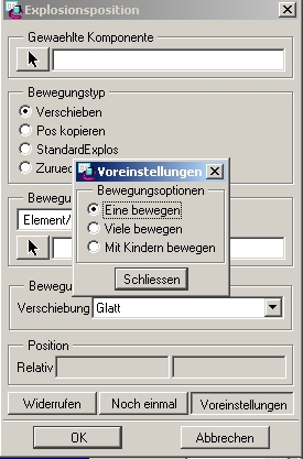

kann man bei einer Explosionsdarstellung beim Verschieben der einzelnen Komponenten auch gleichzeitig mehrere Komponenten verschieben? Z.B.Platine mit Bauteile (echt mühsam wenn ich jedes Teil extra verschieben muß)
Grüße Pam

Ja kann man, jedenfalls in der 2001'er.
Unter den Voreinstellungen - siehe Bild

Hallo Pam,
unter Voreinstellungen im Menue für die Explosionsdarstellung kannst du auswählen einer/ mehrere / mit Kindern. Dann geht es auch mit mehreren.

Wenn es sich um eine komplette Unterbaugruppe (z.B. Platine mit Bauelementen ) handelt, diese entweder über AUSWAHL (ab WILDFIRE "LISTE") oder noch einfacher im Modellbaum auswählen, ohne Voreinstellung ändern zu müssen.
